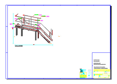

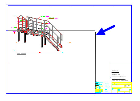

In diesem Beispiel hat das Layout eine voreingestellte Größe von A1 und soll
auf A0 umgestellt werden.

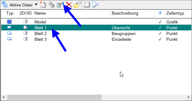

Den Dialog für Modelle aufrufen.

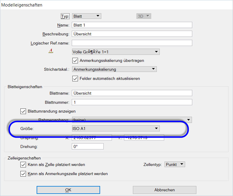

Hier das entsprechende Layout und dann den Eigenschaftendialog.
Im Dialog kann dann die Blattgröße voreingestellt werden.
Diese wird dann automatisch für den Druckdialog übernommen.
