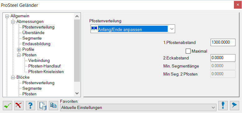

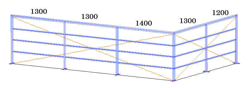

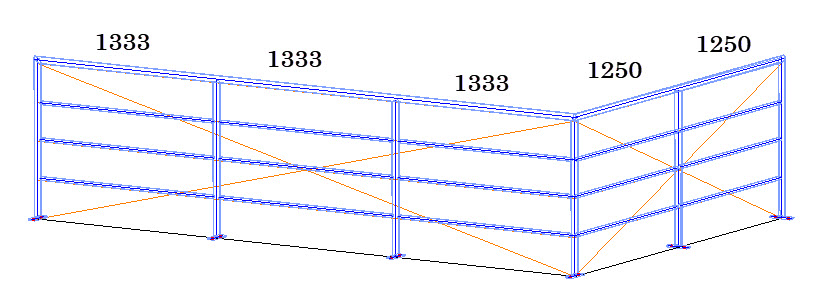

Wie kann die Pfostenverteilung beim Geländer eingestellt werden?
Problemlösung
Folgende Optionen an einem Beispiel:

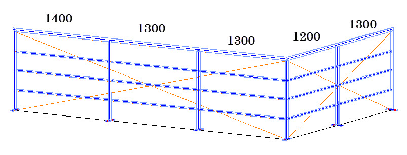

1. Gleichmäßige Verteilung.

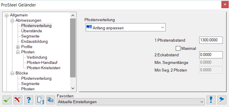

Der Anfangsabstand wird angepasst und alle weiteren Felder werden laut Pfostenabstand verteilt.
Dabei gilt jeder Abschnitt (per Polylinie) als separates Feld mit neuem Anfangsabstand.

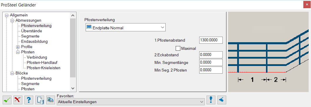

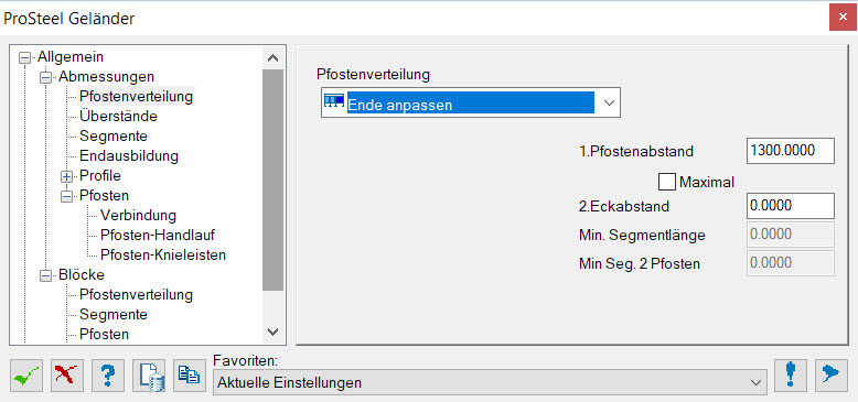

Alle Abstände laut Pfostenabstand und das Endfeld bekommt die Restlänge.

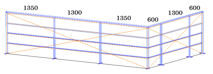

Alle Felder mittig werden exakt laut Pfostenabstand verteilt. Der Rest wird auf Anfang und Ende verteilt.
Eine gleichmäßige Verteilung über alle Polyliniensegmente ist nicht möglich.
