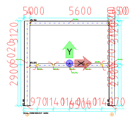

Bemassung in Werkstattzeichnung anders
 Version(en):S6/S8
 Umgebung:Windows
 Produktbereich:Allgemein
In der Voransicht werden Detailblöcke richtig dargestellt.
Nach dem Einfügen in eine 2D Zeichnung stimmt die Darstellung der Bemassungen nicht mehr.

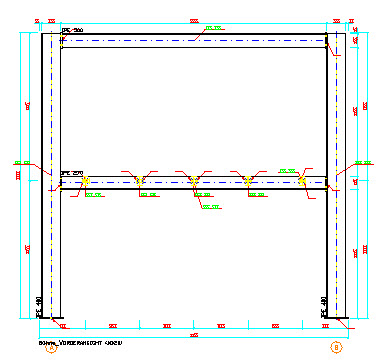

Problemlösung
Hier stimmt die Einstellung des Bemassungsstiles in der 2D Zeichnung nicht.
Am Besten für 2D Zeichnungen eine eigene Vorlage verwenden und in dieser
Vorlage alle Bemassungsstile entfernen.
Damit kommen die Bemassungsstile mit dem Einfügen der Detailblöcke in die Zeichnung und
stimmen dann auch mit allen Voreinstellungen überein.
