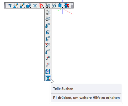

1 Filter nach Blechen und Flachstählen
 Version(en):S6/S8
 Umgebung:Windows
 Produktbereich:Allgemein

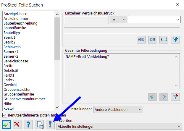

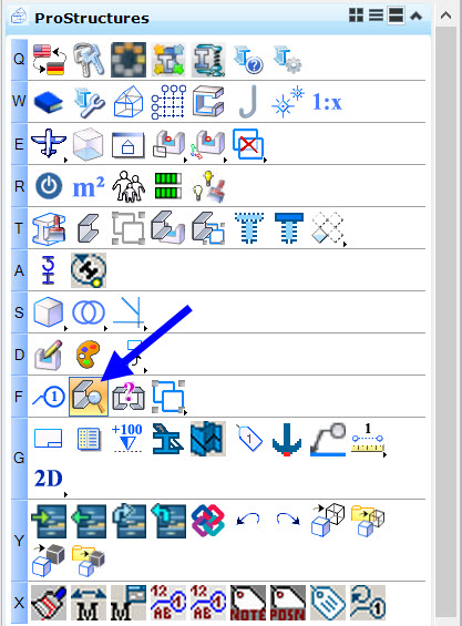

Filterfunktion starten.
Modelldaten laden.

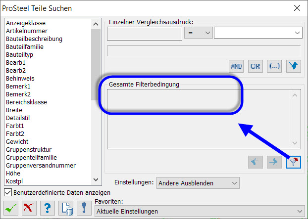

Alte Filterbedinung löschen.

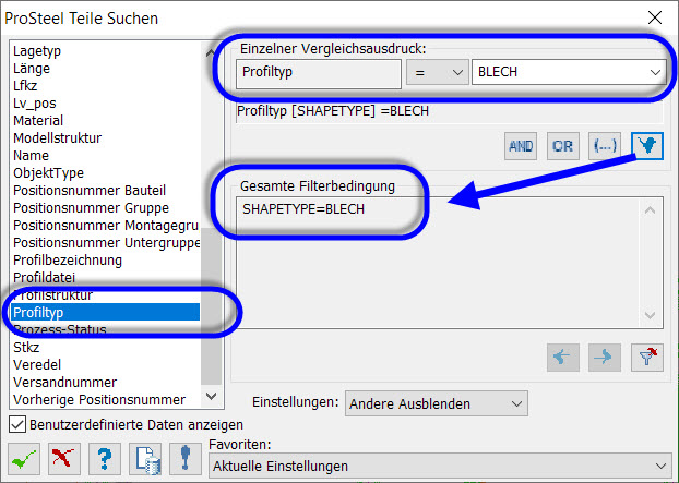

Filter Bleche einstellen und übernehmen.

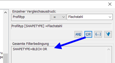

OR für zweite Filterbedinung einfügen

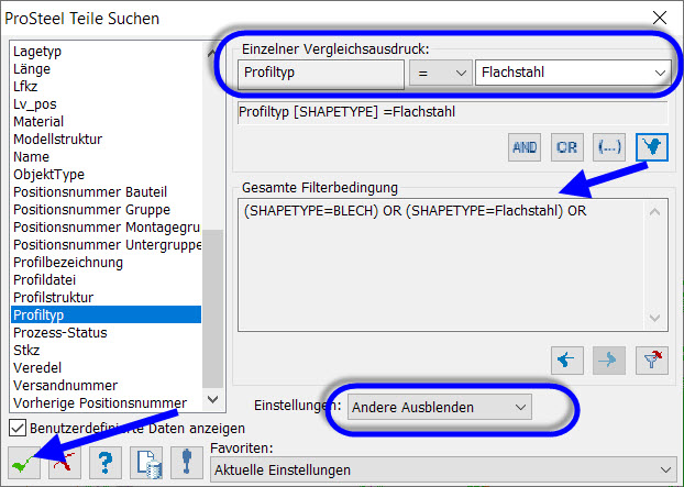

Filter nach Flachstählen einstellen und in die Filterbedinung übernehmen.
Nun kann der Filter auf das Modell angewendet werden.
Am besten noch diesen Filter als Vorlage abspreichern.
