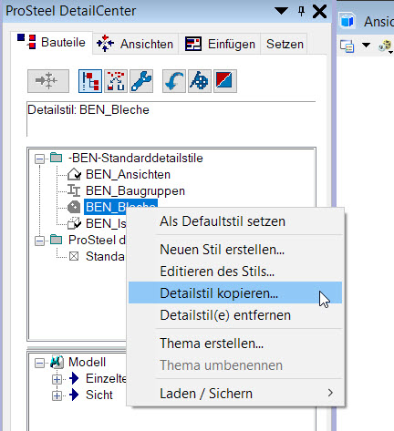

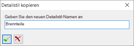

Einen passenden Detailstil, zum Beispiel für Bleche kopieren.

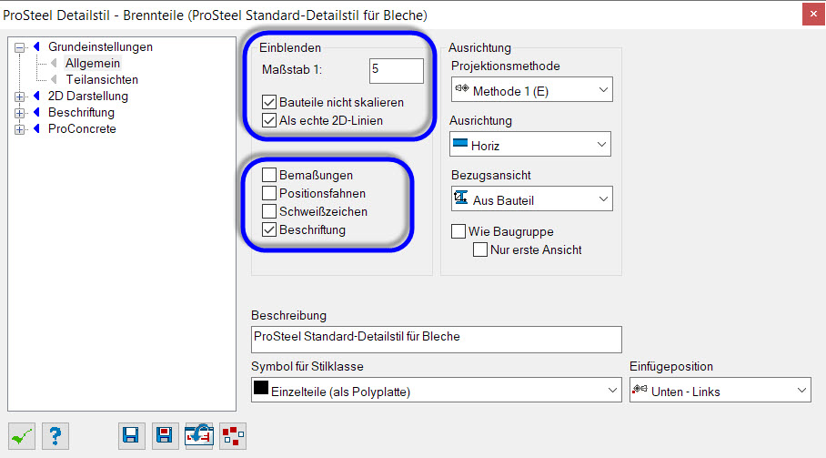

Dann den Detailstil bearbeiten.
Wichtig hier:
Bauteile nicht skalieren. Alle Bleche werden also 1:1 ausgearbeitet.
Der Masstag gilt nun für die Skalierung der Beschriftung.
Als echte 2D - Linien.
Dann auch noch wie gewünscht Bemassung, Positionsfahnen und Beschriftung einstellen.

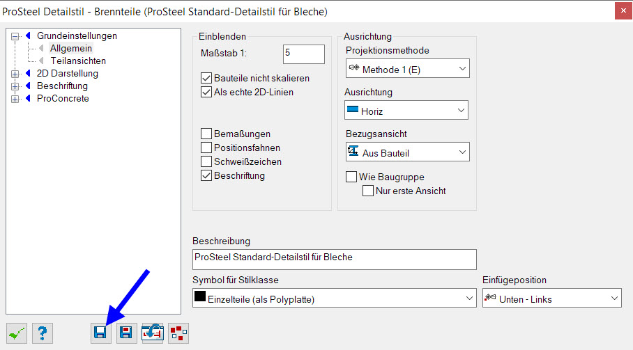

Als letztes den Detailstil speichern so dass er für das Detailcenter Express vom Standardspeicherort
für Detailstile verfügbar ist.
