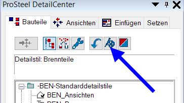

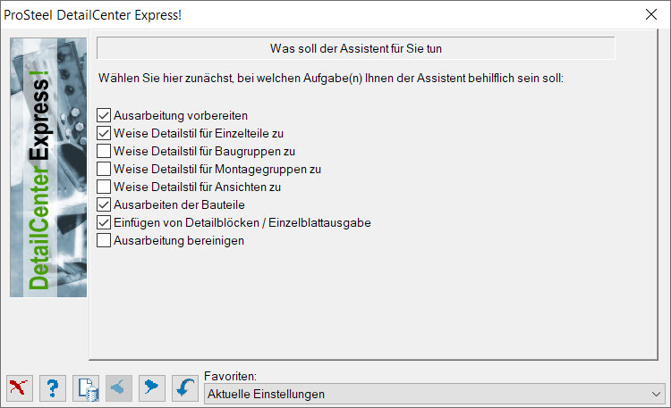

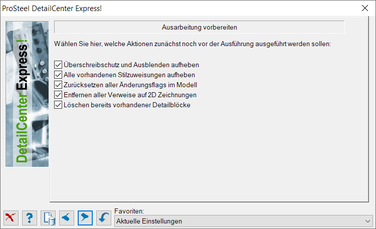

Ausarbeitung vorbereiten

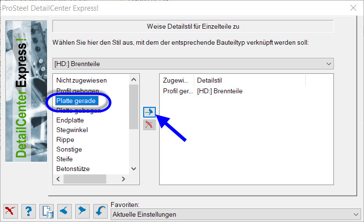

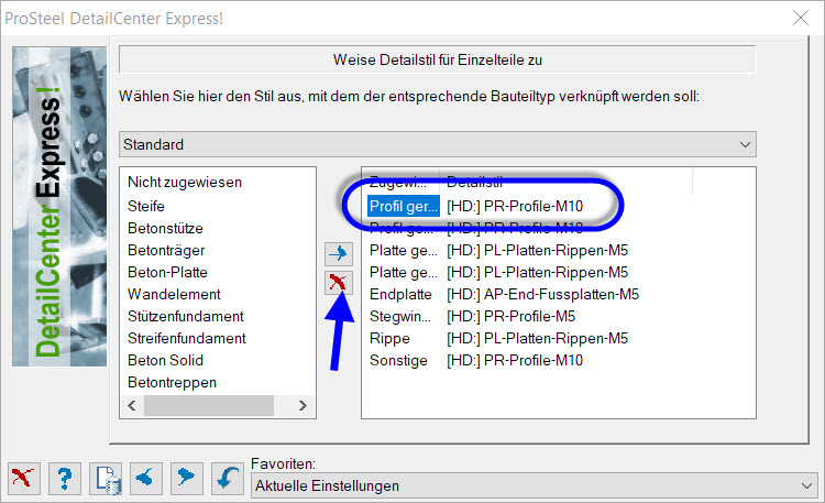

Detailstile Einzelteile. Rechts nacheinander alles markieren und über den Button mit dem roten Kreuz die Zuweisung lösen.
Dann oben HD - Brennteile einstellen. HD steht für Hard Drive, dass heißt der Stil wird von der Festplatte geladen und nicht aus der
Zeichnung genommen.

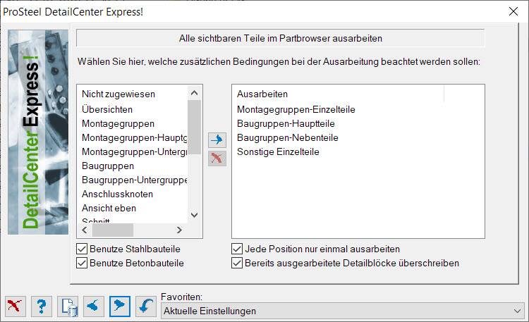

Dann alle Plattenbauteile mit der Zuweisung nach rechts in die Liste übernehmen.
Alle Einzelteile nach rechts übernehmen. Alles andere in die Liste nach links.

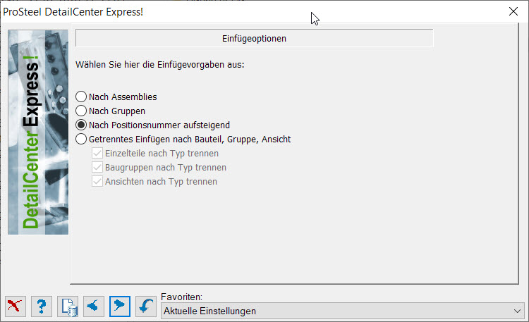

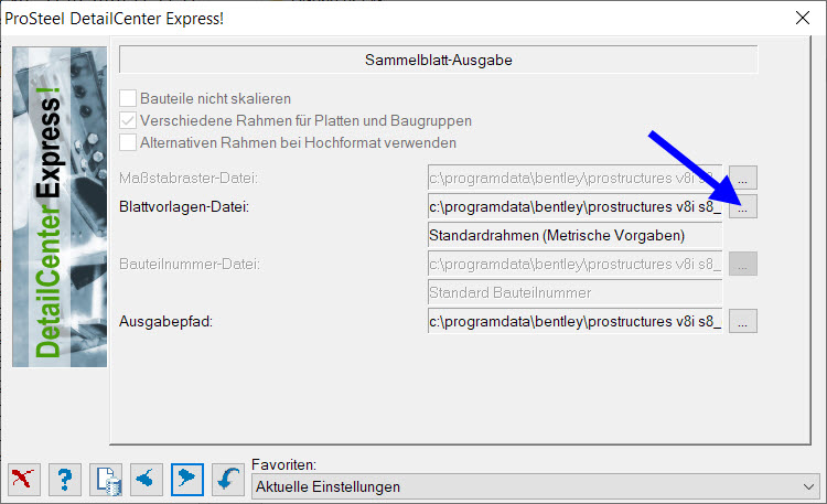

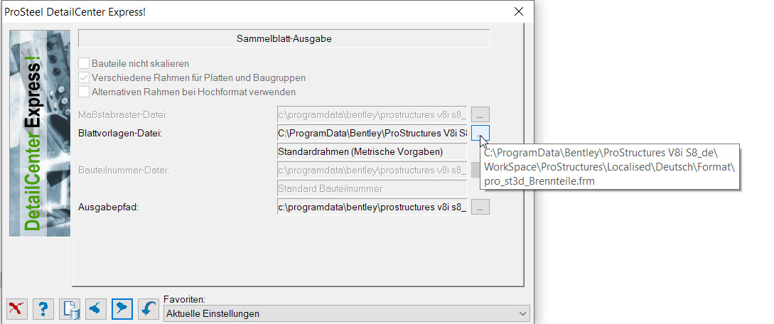

Sammelblattausgabe.
Nach Positionsnummern.

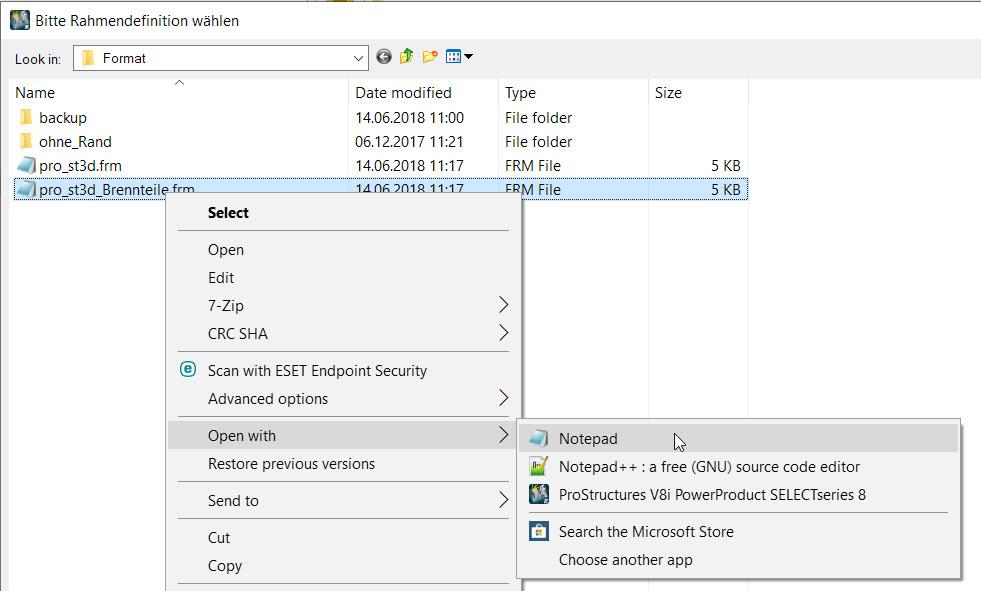

Hier den Dialog für die verwendete FRM Datei öffnen.
Die Originaldatei kopieren und die Kopie in pro_st3d_Brennteile umbenennen.
Dann diese Datei mit einem Texteditor öffnen.
Unten kommen die Blöcke für die Zeichnungsrahmen.
Den für A0 mit folgendem Block austauschen:
[Brennteile]
Path=DC_Brennteile.dwg
SizeX=5000
SizeY=5000
Area1=(0,0)-(5000,5000)
Area2=(0,0)-(0,0)
DwgNumberCode=A0
ListStyle=ProSteel3D/Std
ListInsertPoint=(985,15)
ListHorizontalStart=right
ListVerticalStart=down
Alle anderen weiter unten können gelöscht werden.
Dann Bearbeitung beenden und die Datei schließen.
Und im Datei Öffnen Dialog laden.

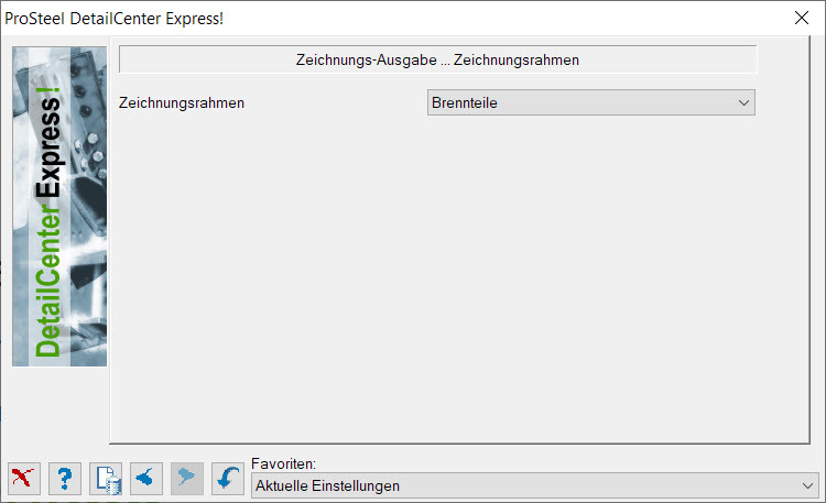

Auf der letzten Seite den Rahmen Brennteile einstellen.
