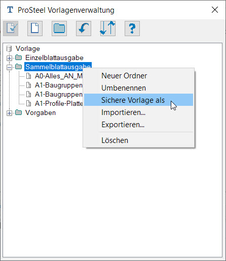

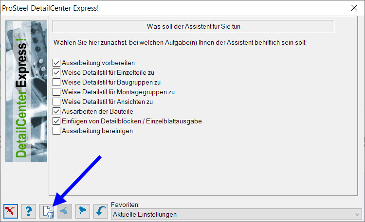

Vorlagenverwaltung aufrufen.
Aktuelle Einstellungen als Vorlage abspeichern. Brennteile 1:1

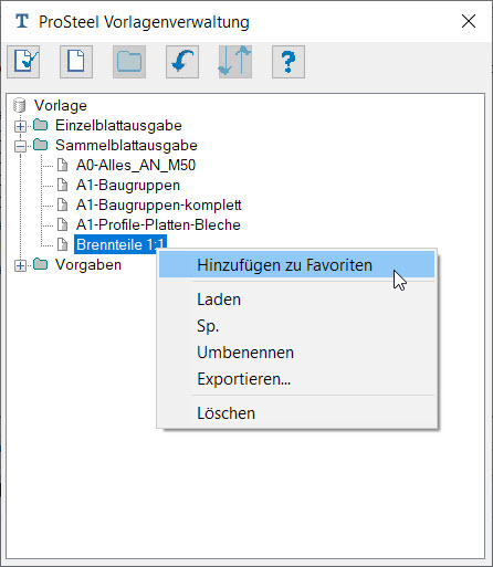

Dann die Vorlage noch zu den Favoriten hinzufügen.

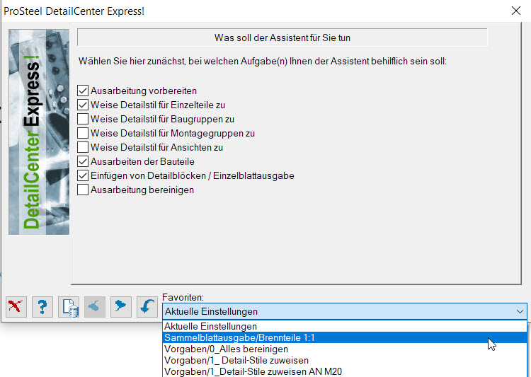

Die Vorlage sollte dann fettgedruckt dargestellt werden.
Zurück im Hauptdialog ist diese nun direkt in der Combobox ladbar.
