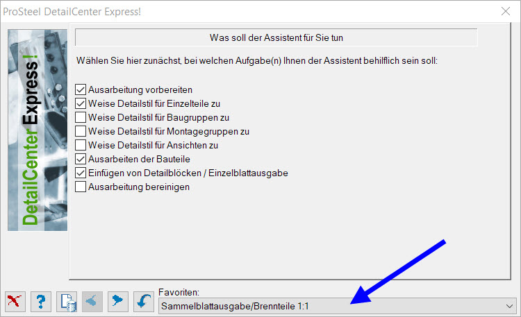

6 Detailcenter Express ausführen
 Version(en):S6/S8
 Umgebung:Windows
 Produktbereich:Allgemein
Nun muss bei neuen Projekten nur noch die Vorlage geladen werden.
Und dann die Ausführung.

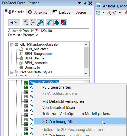

Dann sollten alle Einzelteile (je Positionsnummer) in der Bauteilliste grün erscheinen.

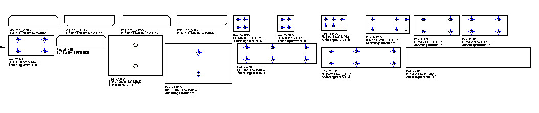

Die Sammelblattzeichnung kann dann direkt über das Kontextmenü auf eines der
Bauteile geöffnet werden.
