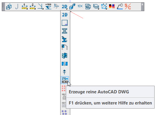

2D Zeichnungen sollen weitergegeben werden, die dann keine ProSteel Elemente
enthalten dürfen.
Problemlösung

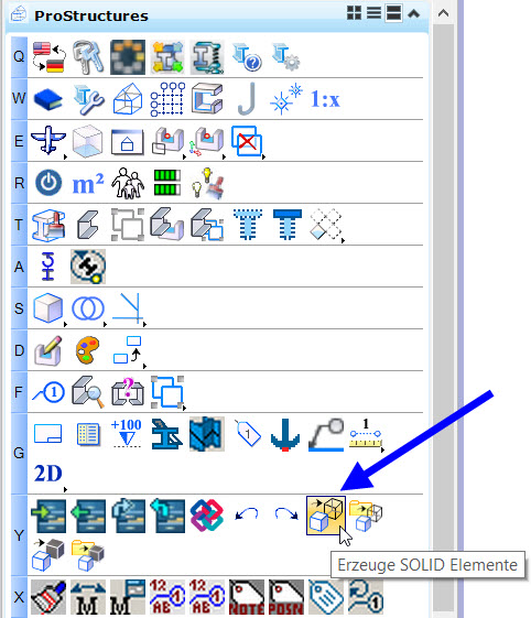

Reine Plattform Zeichnung erstellen.

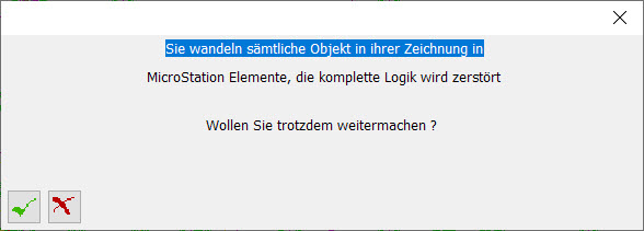

Dann kommt noch eine Abfrage.
Nun sind keine ProSteel Elemente in der Zeichung. Elemente wurden aufgelöst oder sind nun
Zellen bzw. Blöcke.
Nun kann die Zeichnung in andere Formate, wie DXF, abgespeichert werden.
Oder als DGN oder DWG ist die Zeichnung ohne ProSteel nutzbar.
