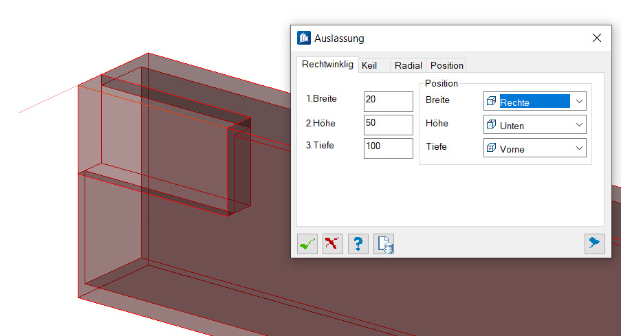

Als Beispiel hier Auslassungen an einem Hohlprofil.

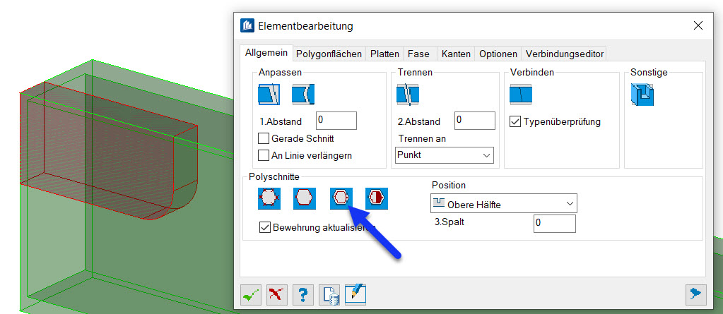

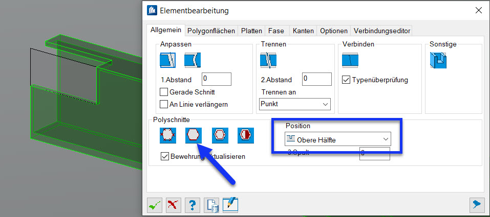

Wenn die Auslassung genau bis zur Hälfte gehen soll, kann die Auslassung mit
Hilfe einer Smartline und dem Polyschnitt erstellt werden.

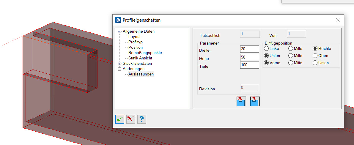

Bei rechteckigen Auslassungen kann die Funktion Auslassung dafür verwendet werden.
Die Auslassung kann dann auch über die ProSteel Eigenschaften nachbearbeitet werden.

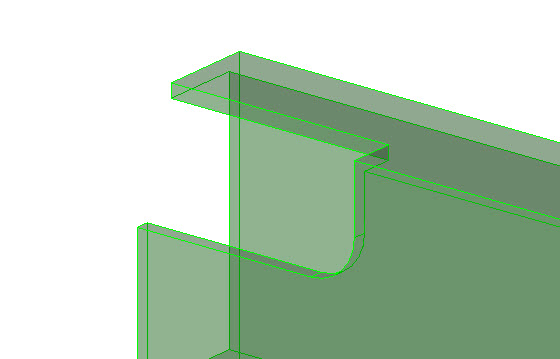

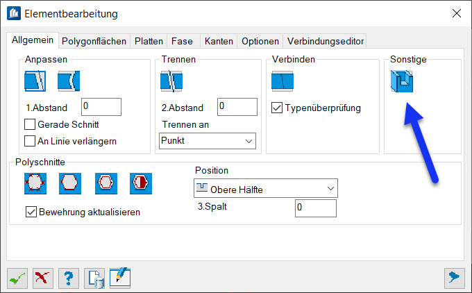

Bei komplexeren Auslassungen muss dann mit einem Abzugsköper gearbeitet werden.
In diesem Beispiel wurde ein Blech mit Kontur erstellt und dann als Abzugskörper verwendet.
