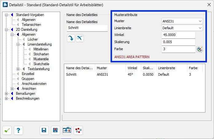

Dann unter 2D Darstellung/Allgemein/Liniendarstellung/Musterstile einen Schraffurstil
einstellen.
Hier besonders auf den Wert für Skalierung achten, da dieser ungewöhnlich klein eingestellt werden muß.
Siehe Beispiele unten. Und hier den Punkt verwenden nicht das Komma.

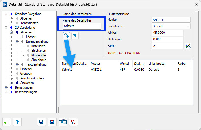

Dann einen Namen vergeben und den Musterstil speicher, so dass dieser in der Liste unten erscheint.

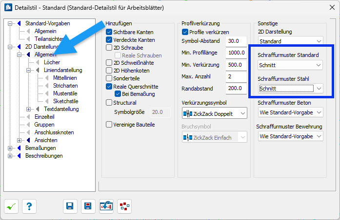

Dann unter 2D Darstellung/Allgemein den oder die Schraffurstile einstellen.

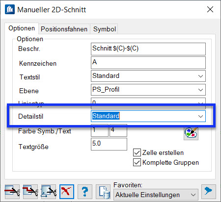

Nun im manuellen Schnitt den voreingestellten Detailstil verwenden.

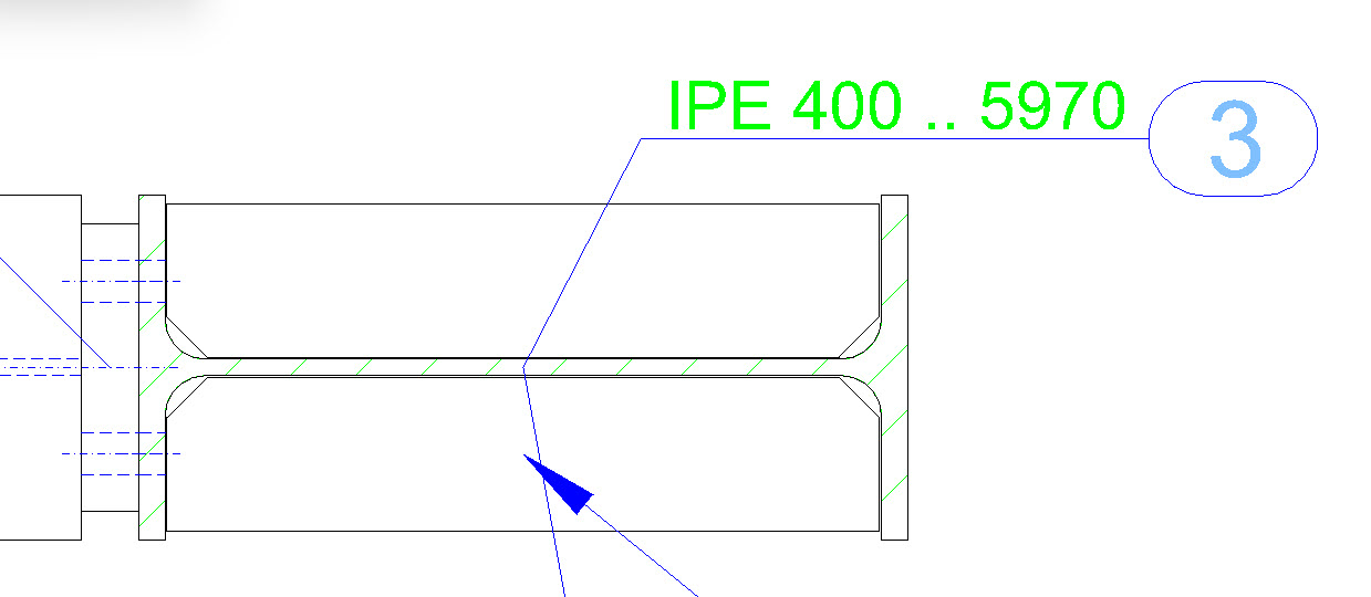

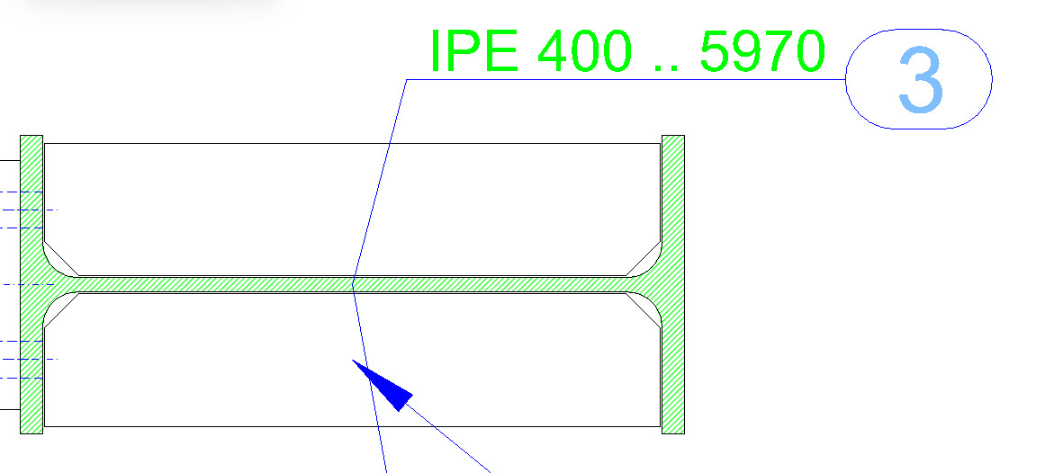

Mit der Einstellung 0.005 für Skalierung ergibt sich einen Schraffur mit etwas größeren Abständen.
Mit dem Wert 0.0005 eine sehr enge Schraffur.
Am Besten zwischen den beiden Werten arbeiten.
