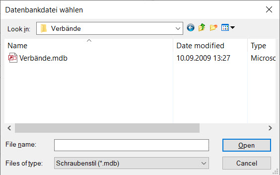

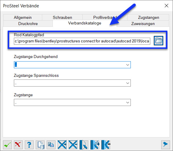

Auf der Registerkarte Verbandskataloge oben rechts das Ordnersymbol wählen.
Nun als erstes die Datenbank laden. Der Pfad zur Datenbank ist abhängig von der verwendeten Version.
C:\ProgramData\Bentley\ProStructures CONNECT EditionU3\Configuration\WorkSpaces\Deutsch\Standards\ProStructures\Bracing\Verbände.mdb
C:\ProgramData\Bentley\ProStructures V8i S8\WorkSpace\ProStructures\Localised\Deutsch\Bracings\Verbände.mdb
C:\Program Files\Bentley\ProStructures CONNECT for AutoCAD\AutoCAD 2019\Localised\Deutsch\Verbände\Verbände.mdb

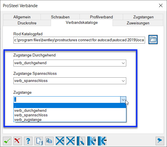

Nun im unteren Bereich die einzelnen Unterpunkte einstellen.

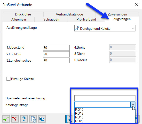

Jetzt können auf der Registerkarte Zugstangen entsprechende Datenbankeinträge geladen werden.
