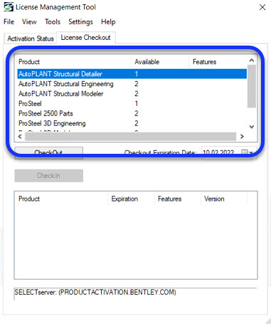

Auf der zweiten Registerkarte werden die verfügbaren Lizensen aufgeführt.
Ist dieses Feld leer, muss wie im nächsten Absatz beschrieben, der Lizensschlüssel eingegeben werden.

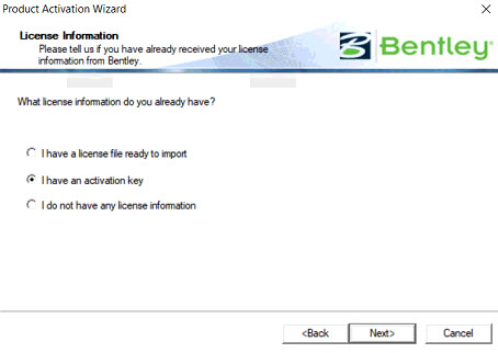

Dafür im Menü den Product Activation Wizard starten.
NON-SELECT wählen und weiter.
Vorhandener Activationkey.
Sollten Sie Ihren nicht haben, wenden Sie sich bitte an den Support.
Hier den Aktivierungsschlüssel eintragen.
Dann auf weiter bis der Vorgang abgeschlossen ist.

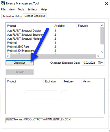

Nodelock Lizens auschecken.
Im oberen Bereich die gewünschte Lizens anklicken.
Dann auf CheckOut.

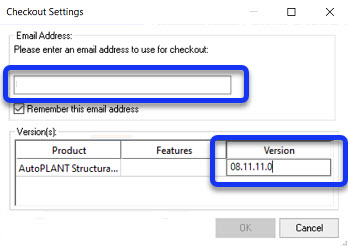

Im folgenden Dialog Ihre e-mail Adresse eintragen und die Versionsnummer von ProSteel.

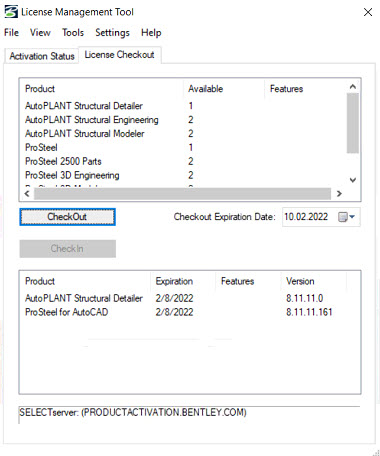

Für ProSteel für Autocad am Besten diese beiden Produkte, wie im Bild, auschecken.
Das Auschecken ist immer nur für ein Jahr möglich und muss dann wiederholt werden.
