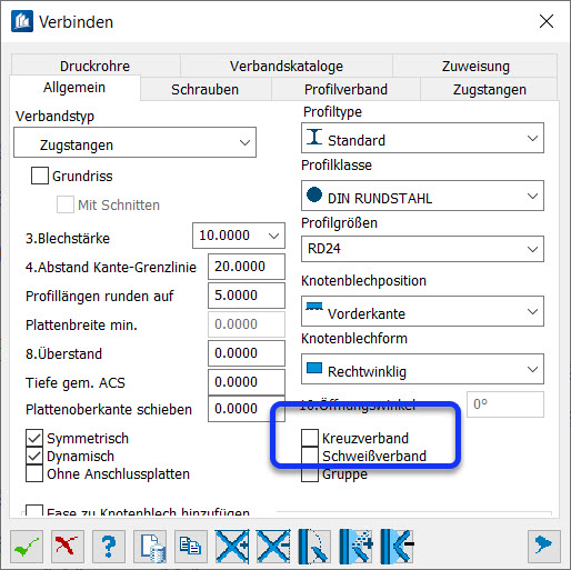

Ein Kreuzverband soll an vier Profilen anstatt an nur zwei erstellt werden.

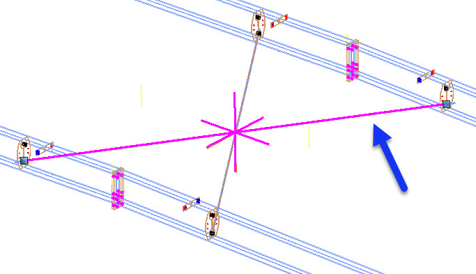

Problem ist dabei, dass an zwei Profilen die Bohrungen nicht erstellt werden und dass der zweite Verbandsstab nicht in der
richtigen Lage ist.

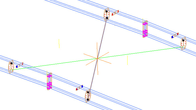

Die einfachste Lösung ist für diesen Fall, nur einen Stab einzufügen...

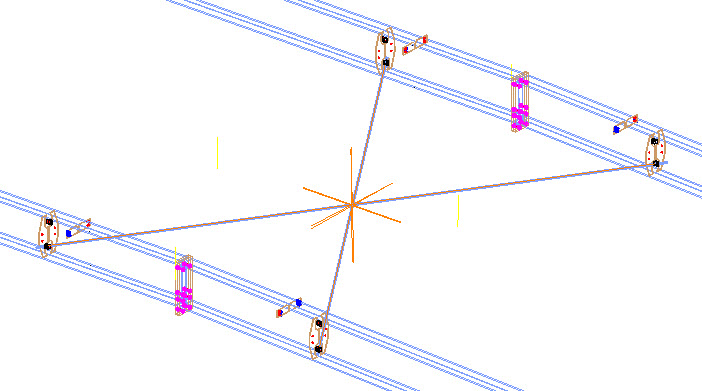

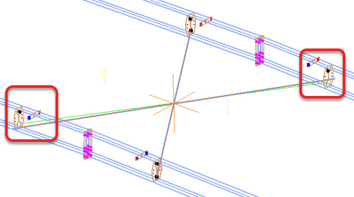

Und dann an den anderen beiden Profilen einen Zweiten.
So stimmt die Lage und es werden auch alle Bohrungen erstellt.

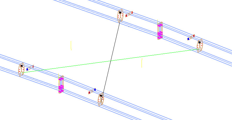

Zum späteren Editieren die Auswahl am besten über die Verbandslinie und nicht über das Kreuz treffen.
