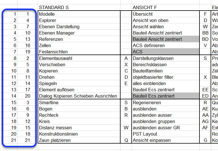

Liste nach Zeilen
In folgendem Screenshot stehen die drei Rahmen je Funktionsgruppe für die Zeilen eins, zwei und drei.
In der ersten Spalte ist die Sortierung nach Zeilen in der Werkzeugbox gelistet.
In der zweiten Spalte dann die Sortierung in welcher Reihenfolge die Befehl anzulegen sind.
Also erster Befehl der Zeilen sind dann 1, 2 und 3 und so weiter.

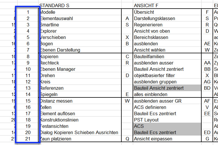

Liste nach Spalten

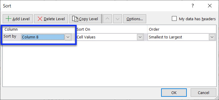

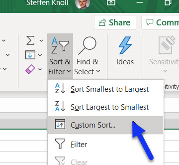

Nun kann die Liste nach der zweiten Spalte umsortiert werden.
