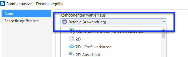

Um Befehle zu finden, hat im rechten Bereich eine grosse Auswahl.
Unter Tasten ist schon einiges zu finden.

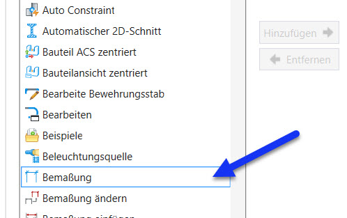

Hier kann man etwas in der Liste markieren und dann die ersten Buchstaben des Befehls eingeben.
Die Liste springt dann auf diesen Befehl, wie hier bei der Eingabe von bem für Bemassung.
Die grösste Auswahl von Befehlen ist unter "Befehle (Anwendung)" zu finden.
Eine Suche nach Befehlen gibt es leider nicht.

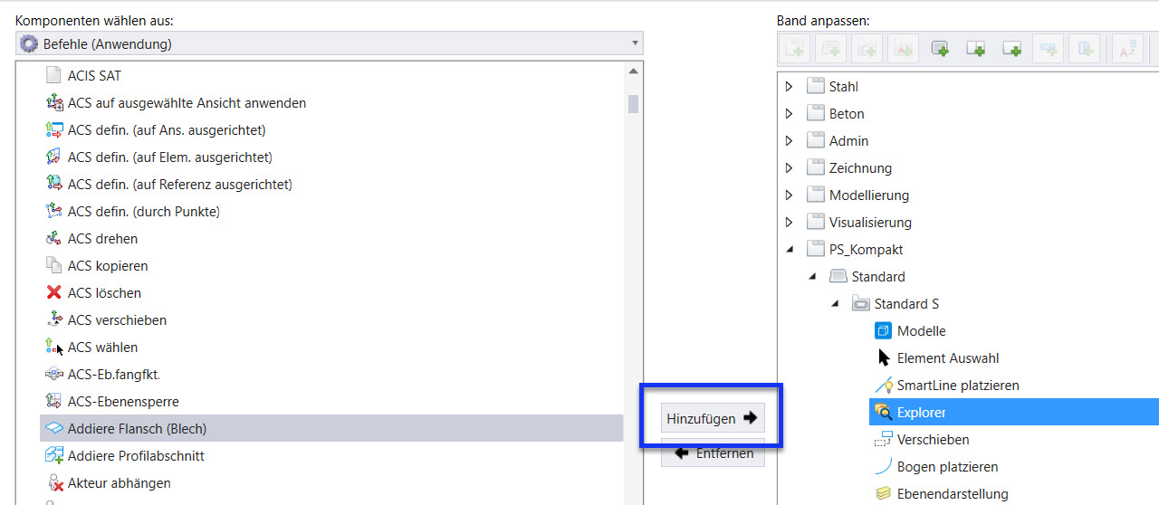

Befehl einfügen
Dafür links den Befehl anklicken, so dass dieser grau markiert ist.
Und rechts einen Bereich oder Befehl anklicken, in den oder nach dem das Einfügen erfolgen soll.
Auf allen Objekten funktioniert das aber nicht.
Ob es möglich ist sieht man dann, wenn der Einfügen Button freigeschalten ist.
Über diesen dann einfügen.

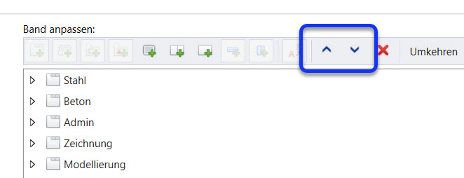

Unter Umständen muss der Befehl dann noch per Drag and Drop in den richtigen Bereich verschoben werden.
Die Reihenfolge am Besten mit den Pfeiltasten oben rechts anpassen.
