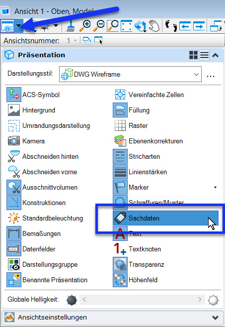

Am besten zuerst sicherstellen, dass die Anzeige von Sachdaten auch aktiviert ist.

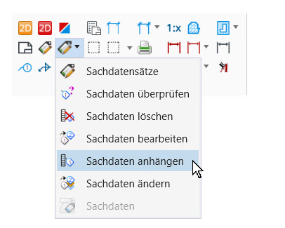

Über Tastatureingabe D die Werkzeuggruppe "Detaillieren D" aufrufen. Siehe Workflow Kompakt.
Hier im DropDown Menü der Sachdaten den Befehl "Sachdaten anhängen" starten.

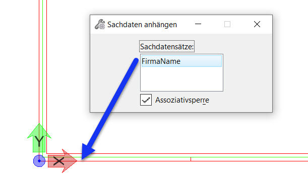

Dann den Sachdatensatz markieren und an ein Element, zum Beispiel den äußeren Rahmen oder den
Schriftfeldrahmen anhängen.

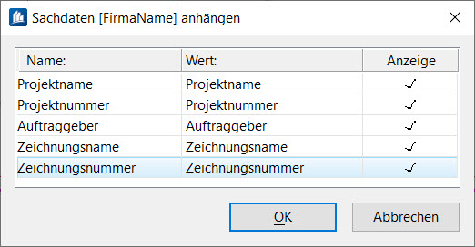

Folgende Liste sollte Werte enthalten, da diese zur Anzeige kommen.
Wenn diese fehlen, kann man sie in der Liste nachtragen.

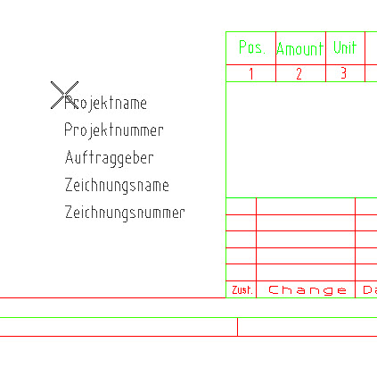

Nun kann der Sachdatensatz in der Zeichnung platziert werden.

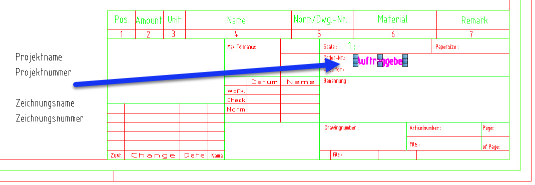

Als letzten Schritt die einzelnen Sachdaten an die gewünschten Positionen im Schriftfeld verschieben.
