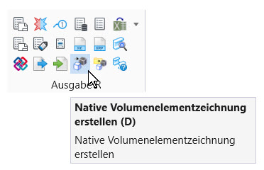

Wie kann man eine reine 3D DGN mit Parasolids anstatt ProSteel Objekten erstellen?
Problemlösung
Das geht über den Befehl Native Volumenelementzeichnung erstellen.
Dieser kann über die Tastatureingabe "RD" aufgerufen werden.

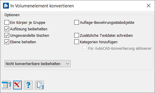

In dem Dialog dann folgende Einstellungen verwenden.

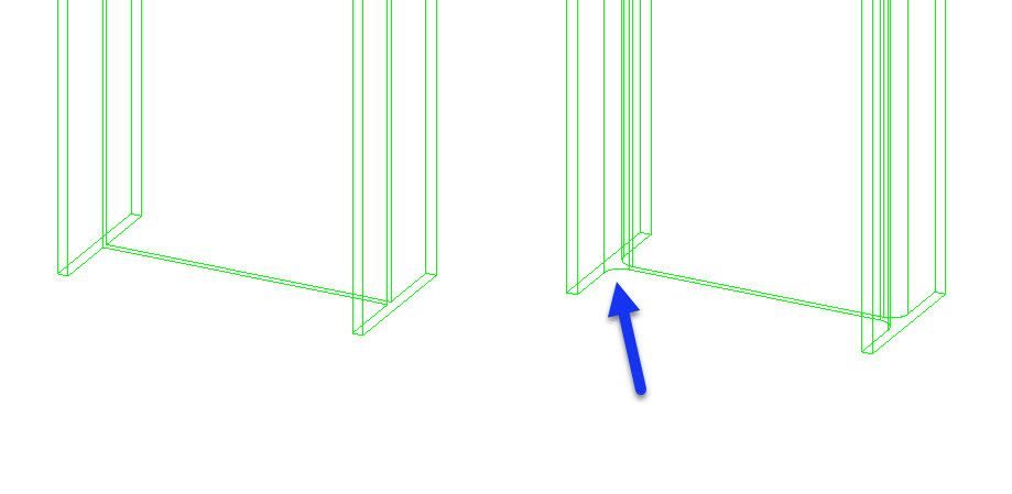

Bei "Auflösung beibehalten" aktiviert, werden die Profile so umgewandelt wie sie in der Zeichnung dargestellt werden.
Wenn man diese Option ausschaltet, bekommt man die Profile mit dem original Querschnitt umgewandelt.

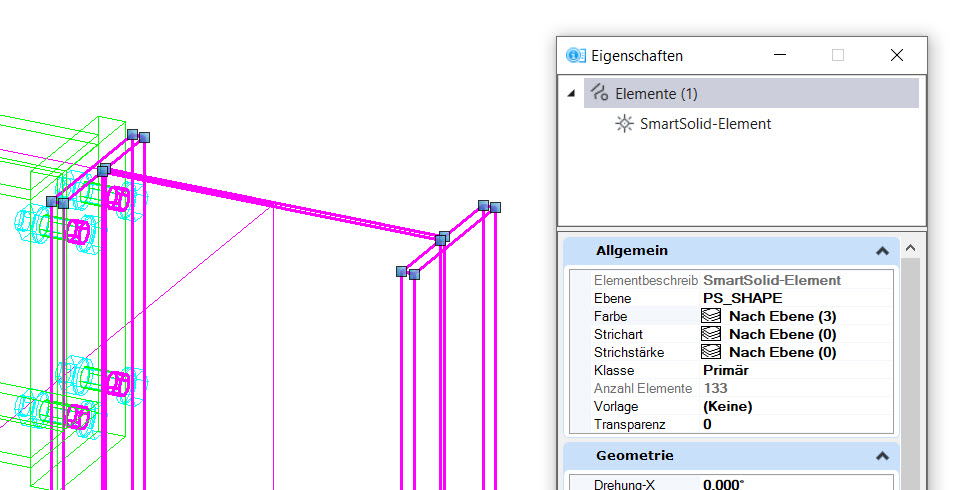

Dann die Umwandlung über den Button unten links starten, alle Objekte auswählen und bestätigen.
Danach sollten nun alle ProSteel Objekte in SmartSolids umgewandelt sein.
