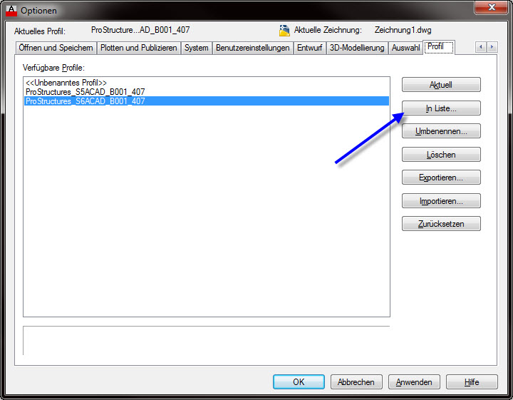

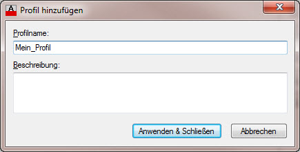

- Am besten das aktuelle ProSteel Profil kopieren

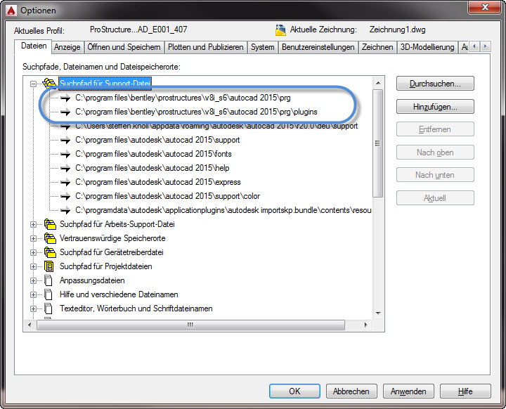

- Wenn Sie ein eigenes Profil weiterverwenden wollen, prüfen Sie bitte ob die ProSteel Pfade
unter Dateien/Suchpfad für Support-Datei richtig sind.

Ab der CONNECT Edition auch noch folgenden Pfad ergänzen:
C:\program files\common files\bentley shared\connection client\licservice\

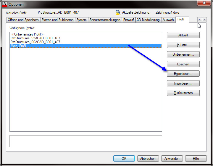

- Dann wird empfohlen das Profil als Datei abzuspeichern.
Bei Abstürzen kann es schon mal vorkommen, dass ein Profil kaputt geht.
Das Laden aus einer exportierten Datei vermeidet das Problem.
![](c083817d977d4a50afb952800153af68.iix)
Wenn Sie als Zielpfad den Prg Ordner verwenden, müssen Sie im nächsten Schritt nur den Dateinamen abändern.

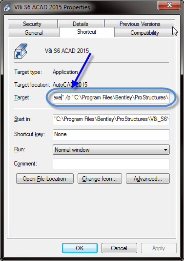

- Nun noch die Verknüpfung zu ProSteel (Icon auf dem Desktop oder im Startmenü)
anpassen - über rechte Maustaste Eigenschaften öffnen.
Hier im Zielpfad hinter /p (für Profil) den Pfad oder nur den Dateinamen anpassen.
