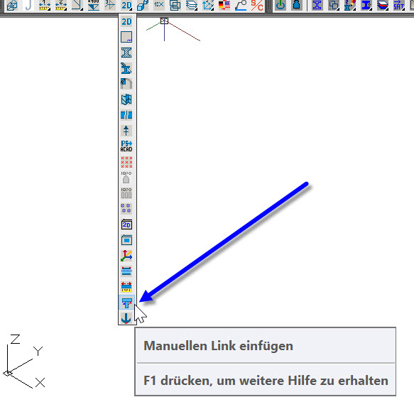

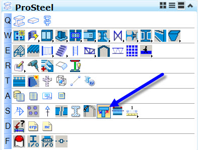

Mit Hilfe der Funktion manueller Link kann auch ein Anschluss ohne automatischem
Loglink als Detailknoten ausgearbeitet werden.
Dann nacheinander die beiden Objekte anklicken die verlinkt werden sollen.

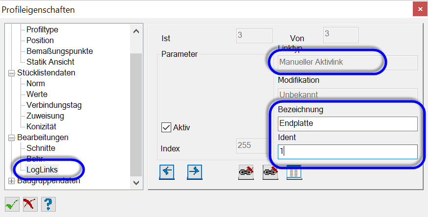

Nun für das erste der beiden Objekte die ProSteel Eigenschaften öffnen und unter
Bearbeitungen/Loglinks den manuellen Link heraussuchen.
Hier Bezeichnung und Ident ausfüllen.
Das Feld Ident wird unter dem ausgearbeiteten Detail im Text ausgegeben.
In dem Fall, dass diese beiden Felder nicht dargestellt werden, bitte in den Festlegungen folgende Option aktivieren.

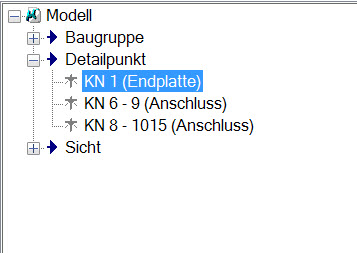

Nun wird der Detailknoten im Detailcenter angezeigt und kann ausgearbeitet werden.
