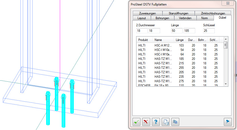

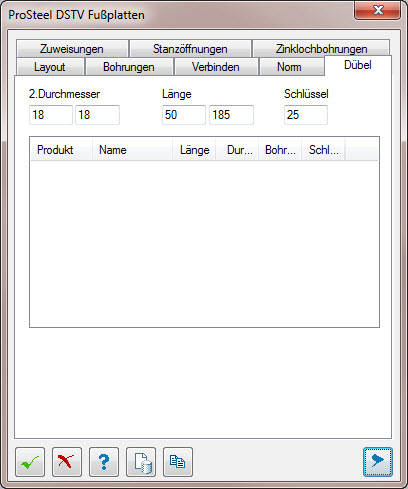

Bei dem Anschluss Fussplatte nach DSTV werden keine Dübel angezeigt.
Erforderliche Schritte
Es werden keine Dübel angezeigt.

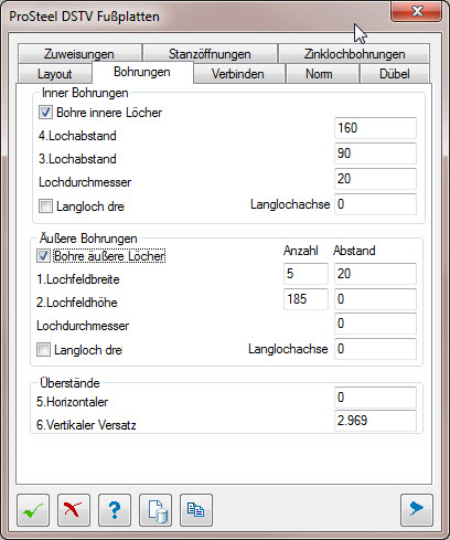

Option 1
  1. Die angezeigten Dübel sind vom Bohrungsdurchmesser abhängig.
    Deshalb zuerst bitte prüfen, ob ein Durchmesser eingestellt ist, in unserem Beispiel 20mm.

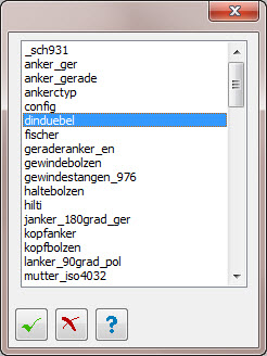

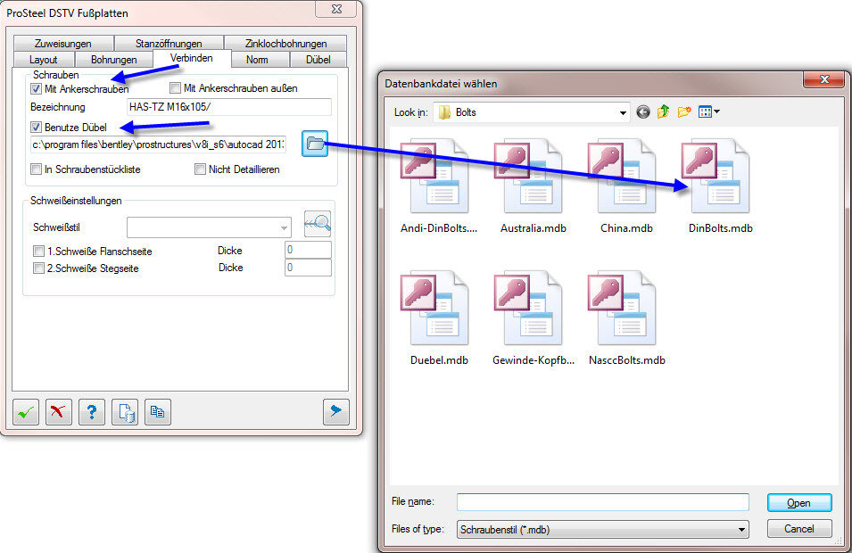

Option 2
  1. Die Dübeldatenbank neu laden
    Pfad (versionsabhängig):
    CONNECT Edition: Drive:\program files\bentley\prostructures connect edition\prostructures\default\appl\mechanicalfasteners\bolts\dinbolts.mdb@dinduebel
    or
    Drive:\Program Files\Bentley\ProStructures\xxx\AutoCAD 20xx\Data\Bolts
