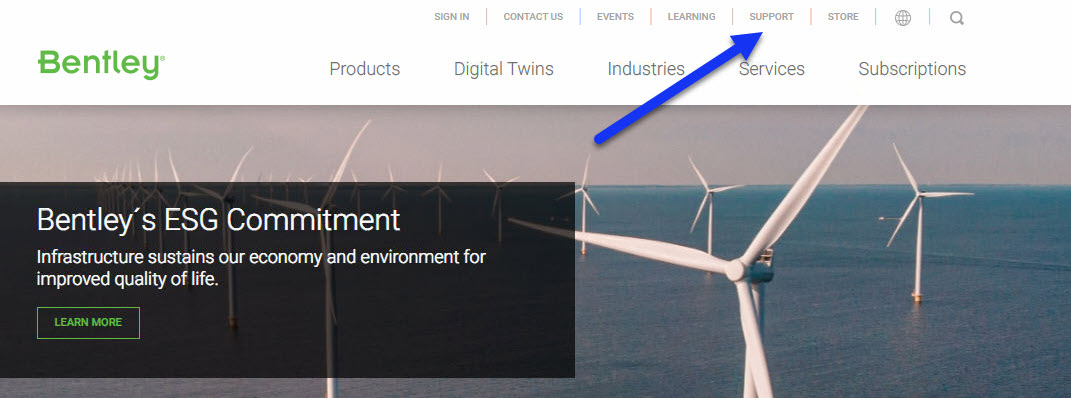

Auf der Seite www.bentley.com oben rechts auf Support gehen.

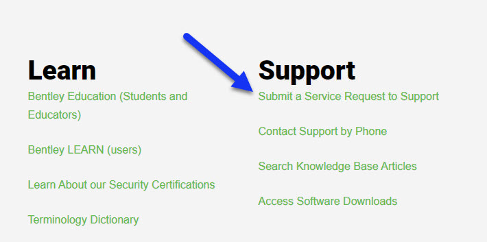

Runterscrollen und unten rechts auf Service Request to Support klicken.
Dann mit den Bentley Benutzerdaten einloggen.

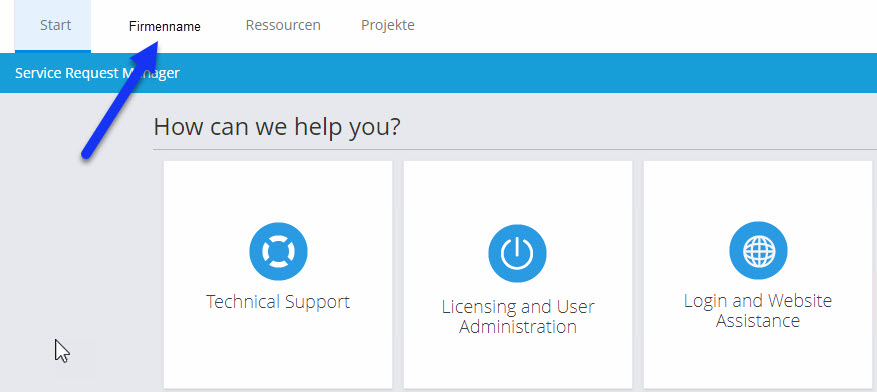

Wichtig: Um an die Lizenseinstellungen zu kommen muss sich ein Benutzer mit Administratorrechten einloggen.
Danach oben auf den Firmenbereich wechseln.

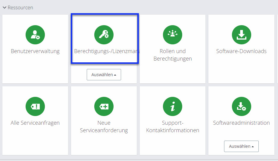

Nun unten Berechtigungs-/Lizensmanagement anklicken.
