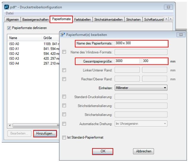

MicroStation -> Datei -> Drucken … -> die Druckdialogbox öffnet sich -> Datei -> Bentley Treiber auswählen -> pdf.pltcfg  auswählen -> OK -> Datei -> Druckertreiberkonfiguration bearbeiten ->
In der Druckertreiberkonfigurationsdialogbox können Sie unter dem TAB Papierformate mit „Hinzufügen“ weitere Papierformate hinzufügen …

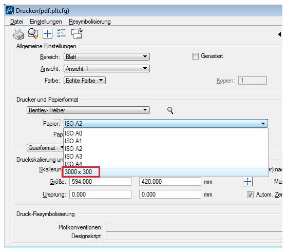

Datei -> Speichern -> Datei -> Beenden -> die Druckdialogbox ist offen -> Datei -> Druckertreiber Konfiguration neu laden
Nun können Sie das neue Papierformat in der Druckdialogbox auswählen
