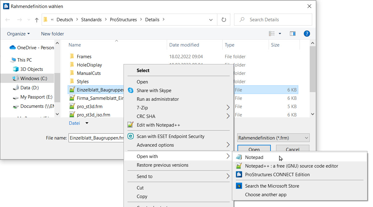

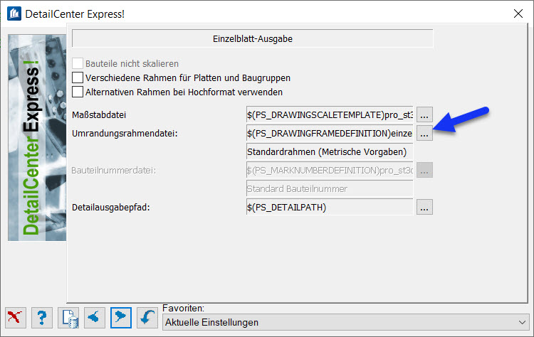

Auf der Seite Einzelblatt-Ausgabe im DetailCenter Express den Dialog für die FRM Datei aufrufen.
Hier die verwendete FRM Datei zum Bearbeiten öffnen.

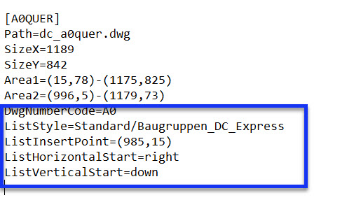

Dann in der Datei herunterscrollen bis der Block für die Zeichnungsrahmen beginnt.
Für jede Zeichnungsrahmengröße gibt es dann einen Block für die Zeichnungsstückliste, wo die
jeweiligen Zeilen immer mit List beginngen.
ListStyle=  Hier kommt die gespeicherte Vorlage hin - Ordnername/Vorlagenname

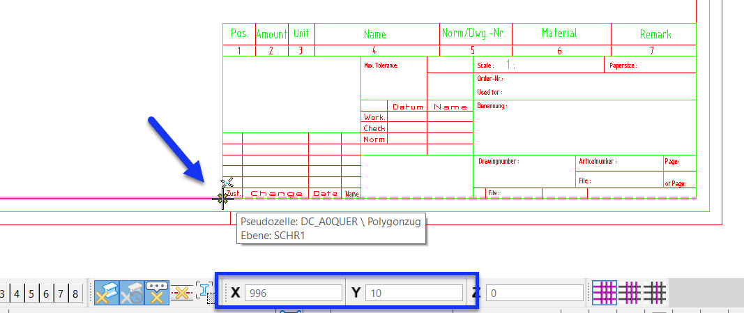

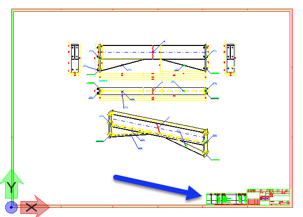

ListInsertPoint= Hier am besten die Zeichnungsrahmendatei öffnen, Abstand messen und für den
                          für den gewünschten Einfügepunkt die X und Y Koordinaten eintragen.

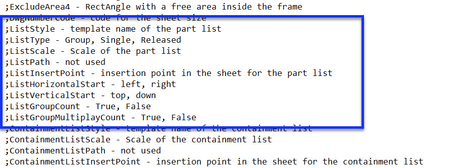

Im Beschreibungsblock über den einzelnen Rahmendefinitionen finden sich noch mehr Einstellungsmöglichkeiten für
die Zeichnungsstückliste.

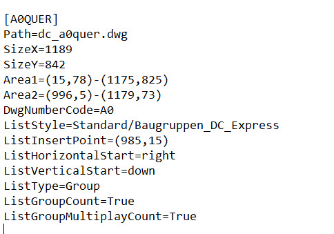

Im folenden Bild ein kompletter Block.
ListHorizontalStart= für unser Beispiel "right", Einfügepunkt also rechts.
ListVerticalStart= Einfügepunkt vertikal "down" für unten
ListType=Group - als Gruppenliste

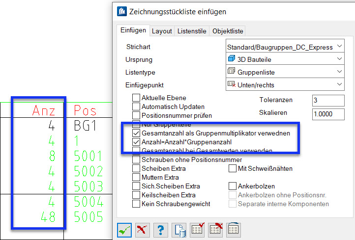

Nun noch zu den beiden Variablen zur Anzahl.
ListGroupCount =True    schaltet folgende zwei Optionen an:
Gesamtanzahl als Gruppenmultiplikator verwenden - bezieht sich auf die erste Zeile, die Baugruppenzeile.
Hier steht also die Gesamtanzahl der Baugruppen im Modell.
Anzahl=Anzahl*Baugruppenanzahl - bezieht sich auf die Einzelteile, also vier mal das Hauptteil, weil es ja vier Baugruppen sind.
Mit diesen Einstellungen sollte nun automatisch die Zeichnungsstückliste in allen 2D Zeichnungen platziert werden.
