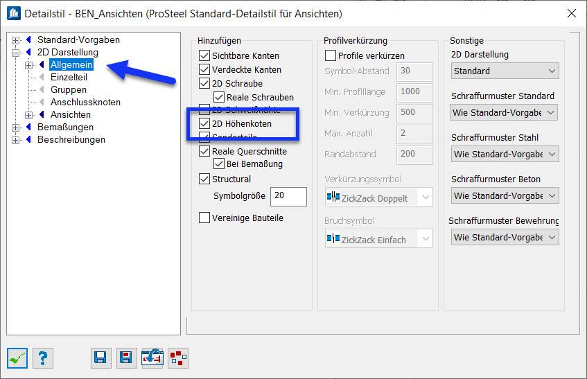

Wie kann man Ansichten und Baugruppen mit Höhenkoten ausarbeiten?
Problemlösung
Im Detailstil unter 2D Darstellung/Allgemein die 2D Höhenkoten einschalten.

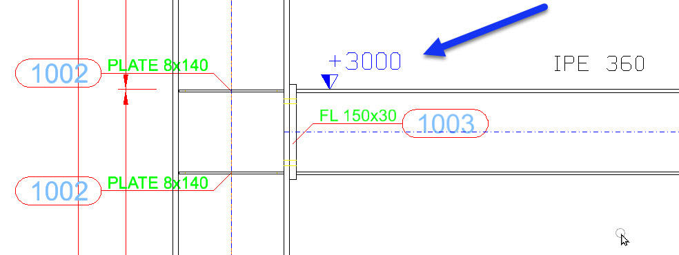

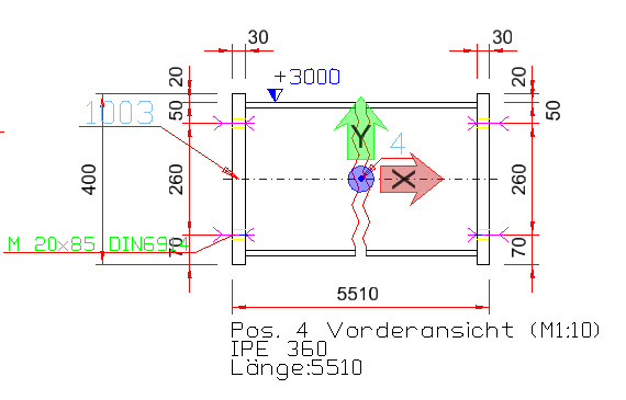

Dann werden für alle senkrechten Ansichten die im vorigen Wiki beschriebenen 3D Höhenkoten automatisch ausgegeben.
Nicht aber für Draufsichten oder Dachflächen.
Für Baugruppen gilt die selbe Einstellung.
