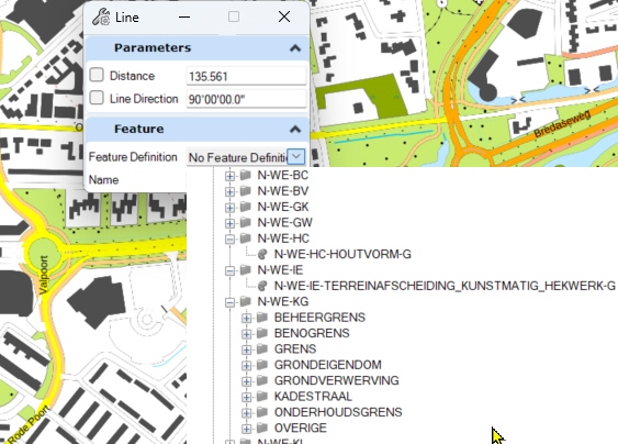

Start OpenRoads met de workspace/workset IB/Workset 2023.De NLCS features definitions zijn beschikbaar, zie afbeelding hieronder.

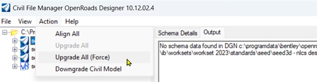

De DGN files zijn geschikt voor ORD 2022 Release 3 v10.12.02.4. Voor het gebruik in een andere versie kunnen de DGN files worden aangepast met de Civil File Manager CivilFileManager.exe die wordt meegeleverd met desbetreffende versie, bv. in C:\Program Files\Bentley\OpenRoads Designer CE 10.12\OpenRoadsDesigner\ of  C:\Program Files\Bentley\OpenSite Designer 2023.00\OpenSiteDesigner\.
