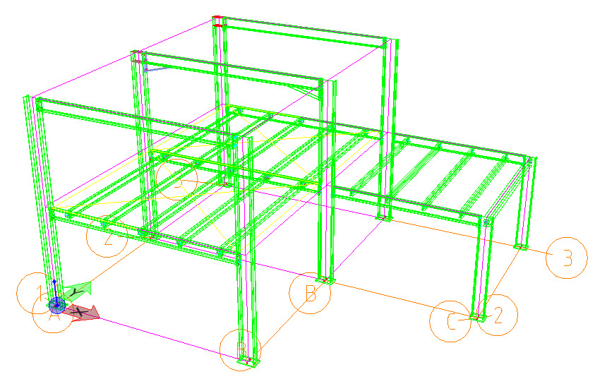

Wie kann man die Kamera, also die perspektivische Darstellung ein bzw. ausschalten?
Problemlösung
Das geht über die Ansichtsattribute oben links im aktuellen Fenster.

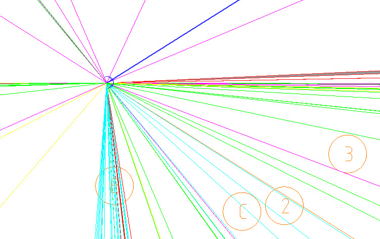

Falls nach dem Einschalten der Kamera die Brennweite nicht stimmt, also keine vernünftige Darstellung vorliegt,
dann ein mal in die ProSteel Übersicht wechseln (Fliegersymbol).
Per Tastatureingabe FF, Siehe Workflow Kompakt.
Nun sollte die perspektivische Darstellung ein vernünftiges Bild ergeben.
