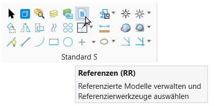

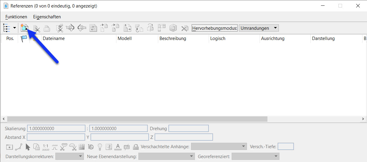

Zuerst die gewünschte Zeichnung als Referenz anhängen.
Tastatureingabe "SRR". Siehe Workflow Kompakt.

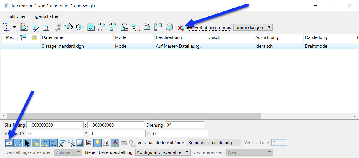

Dann im Dialog für Referenzen eine Zeichnung anhängen.

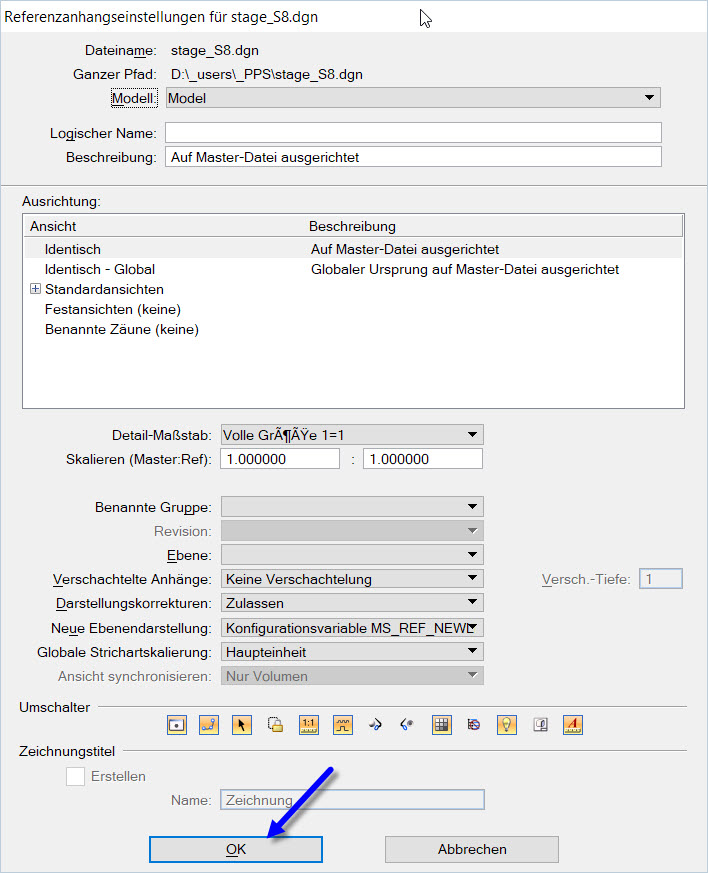

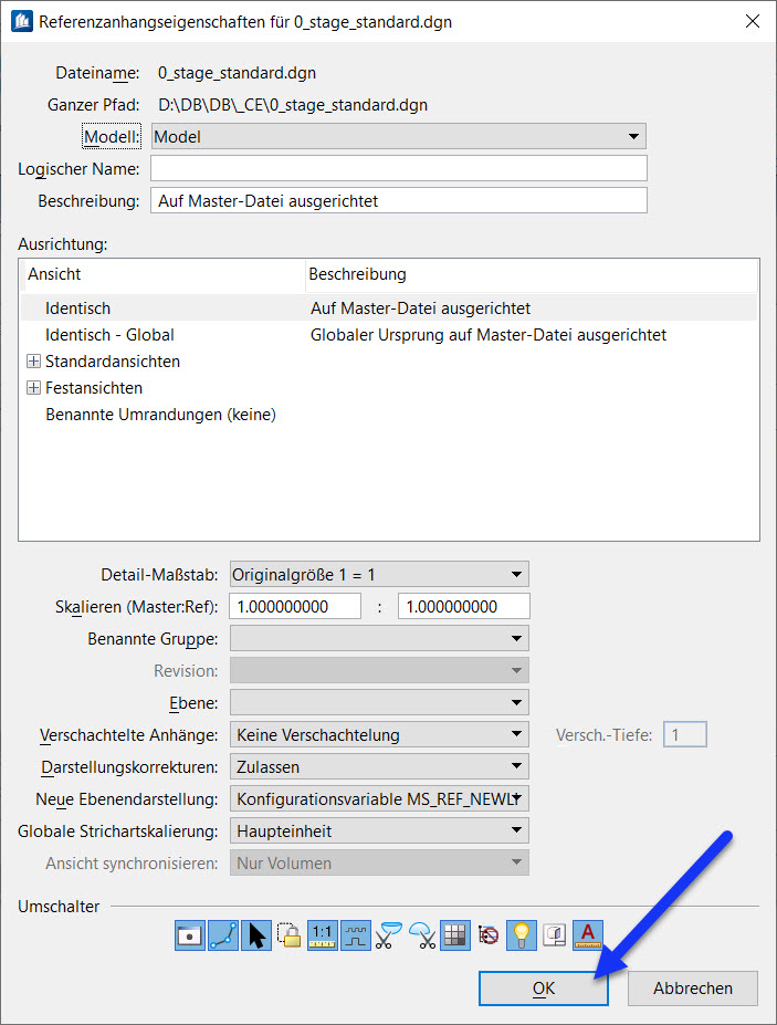

Nach dem Wählen der DGN erscheint folgender Dialog.
Hier können alle Standardeinstellungen beibehalten werden, also einfach mit OK bestätigen.

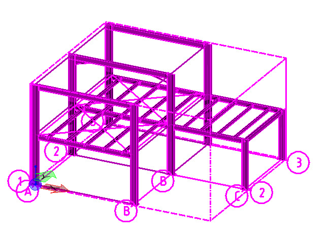

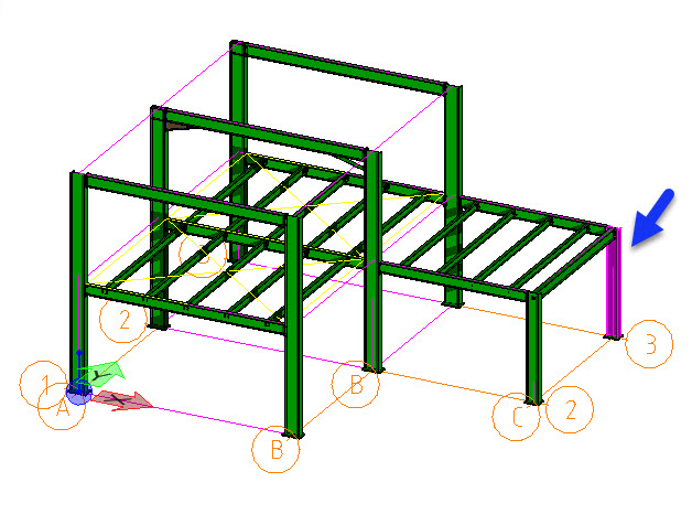

Nun ist die Zeichnung als Referenz geladen und es können direkt Bauteile herauskopiert werden.

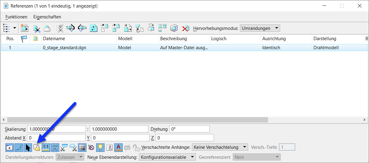

Falls die Referenz mit anderen Bauteilen kollidiert, kann diese auch in der Auswahl als Ganzes eingestellt und so leicht
verschoben werden. Wieder in den Referenzdialog, die Referenz anklicken und unten links das Schlosssymbol aktivieren.
Nach Abschluss des Kopierens kann nun die Referenz:
A) falls später noch mal gebraucht, ausblenden über den Button unten links
B) falls nicht mehr gebraucht, entfernen über den Button oben rechts.
