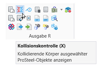

Wo findet man die Kollisionskontrolle in ProSteel?
Problemlösung

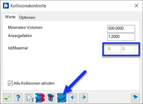

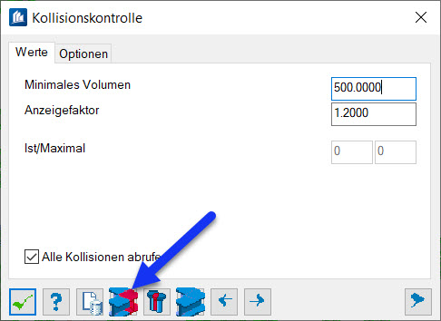

Per Tastatureingabe "RX" die Kollisionskontrolle starten. Siehe Workflow Kompakt.
Dann kann direkt die Kollisionskontrolle gestartet werden.
Nach der Prüfung wird die Anzahl in den Feldern Ist/Maximal aktualisiert.

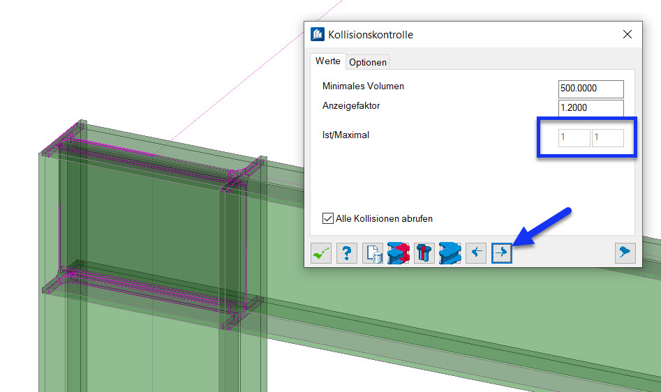

Mit den Pfeilbutton kann man nun auf die jeweilig nächste oder letzte Kollision zoomen.
Über den Bereich der Kollision ist ein magentafarbener Kollisionsköper erstellt worden.
In unterem Beispiel wurde zum Beispiel ein Anschluss vergessen.
Die Probleme, die zur Kollision führten, müssen immer noch manuell behoben werden.
Für den Fall hier also zum Beispiel eine Endplattenverbindung einfügen.
