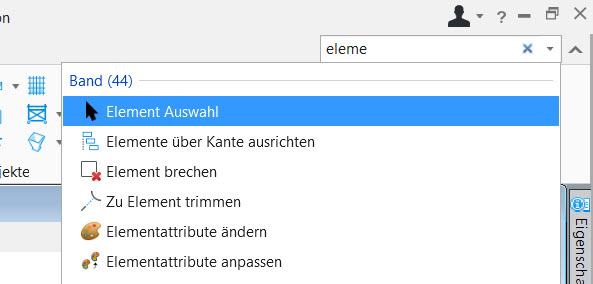

1. Eventuell ist das Fenster geschlossen.
    Oben rechts in der Suche Elementauswahl eingeben und den entsprechenden Befehl ausführen.
    Wenn das Fenster nicht schon ausserhalb des sichtbaren Bildschirmbereichs lag, sollte es nun
    wieder sichtbar sein.

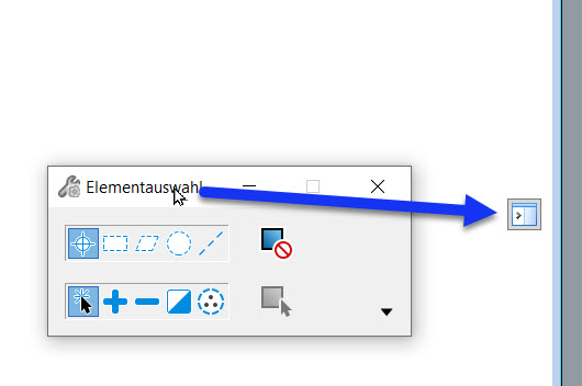

2. Falls das Elementauswahl Fenster offen ist, aber im nicht sichtbaren Bereich liegt, dann bitte folgendermassen vorgehen.
    ProSteel offen lassen und die Bildschirmauflösung ändern, egal ob höher oder niedriger.
    Mit der geänderten Auflösung wird der Dialog neu platziert und sollte nun wieder sicht bar sein.

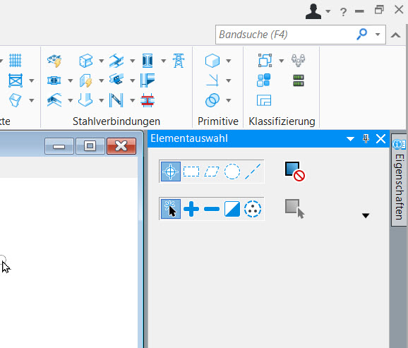

    Nun am Besten das Fenster links oder rechts andocken.

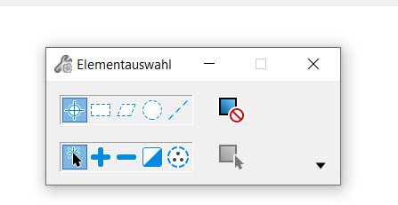

   Dann die Auflösung wieder auf den Ursprungswert zurücksetzen.
   Nun kann der Dialog auch wieder frei platziert werden.

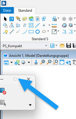

  3. Falls der Dialog nach links aus dem Bildschirmrand ragt, kann der Dialog nicht über die Titelleiste verschoben werden.
      Für den Fall kann man den nicht aktiven Maximieren Button doppelt klicken. Dadurch wird der Dialog links angedockt. Und danachh kann man den Dialog über die Titelleiste greifen und verschieben.
