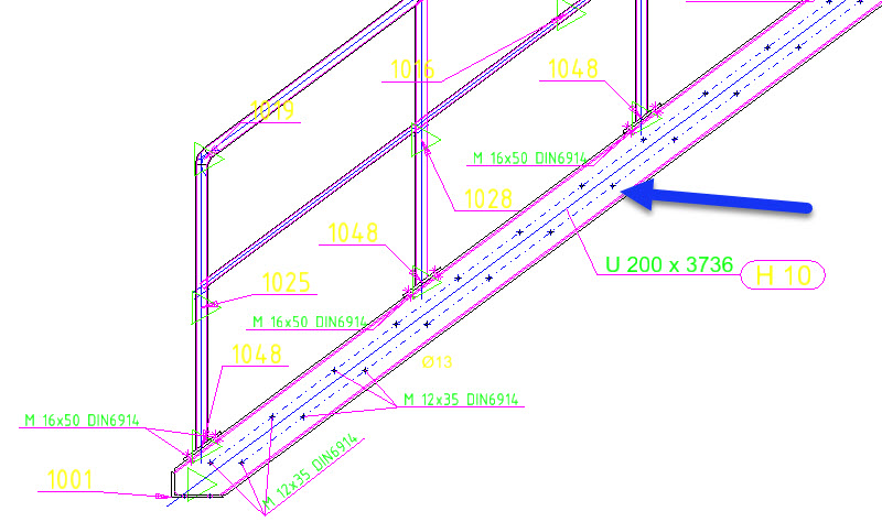

In folgender Ansicht soll eine schräge Treppenwange bemasst werden.
Um das möglichste einfach zu gestalten, ist es das schnellste die Ansicht zu drehen.

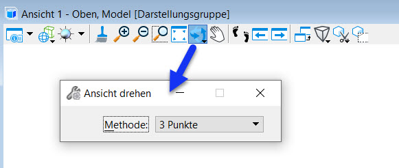

Im aktuellen Ansichtsfenster die Funktion Ansicht drehen aufrufen und auf Methode 3 Punkte stellen.

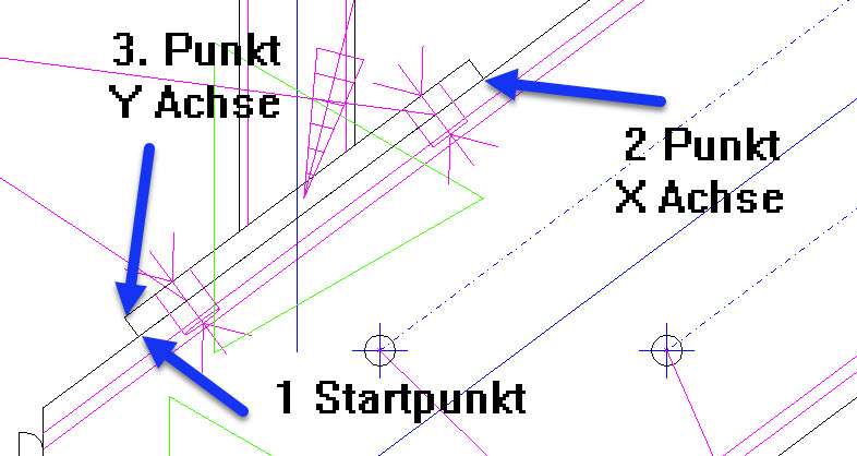

Bei der Treppenwange eignet sich die Fussplatte des Geländers für das Abgreifen der drei Punkte.
Alternativ können Hilfslinien erstellt werden.

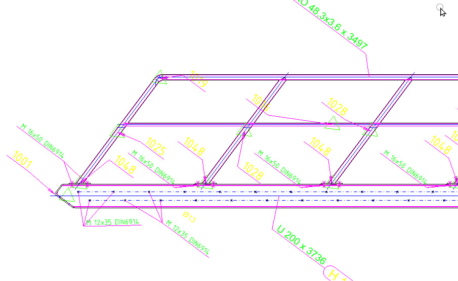

Nun liegt die Treppenwange so, dass sie parallel bemasst werden kann.

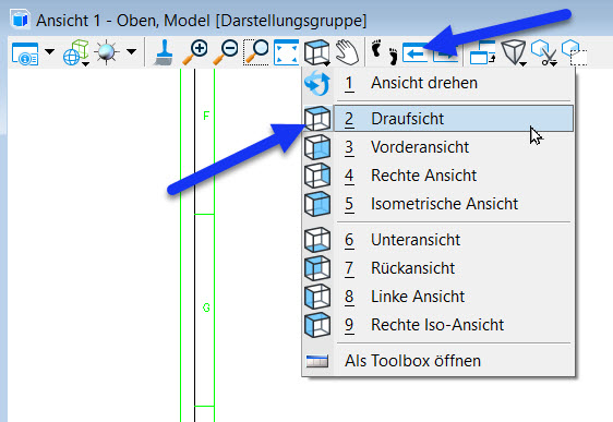

Für das Wechseln der Ansicht entweder die Draufsicht wählen oder die letzte Ansicht aufrufen.

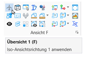

Alternativ können auch die ProSteel Funktionen verwendet werden.
Tastatureingabe "FF" für die Übersicht und dann "FD" für die Draufsicht.
