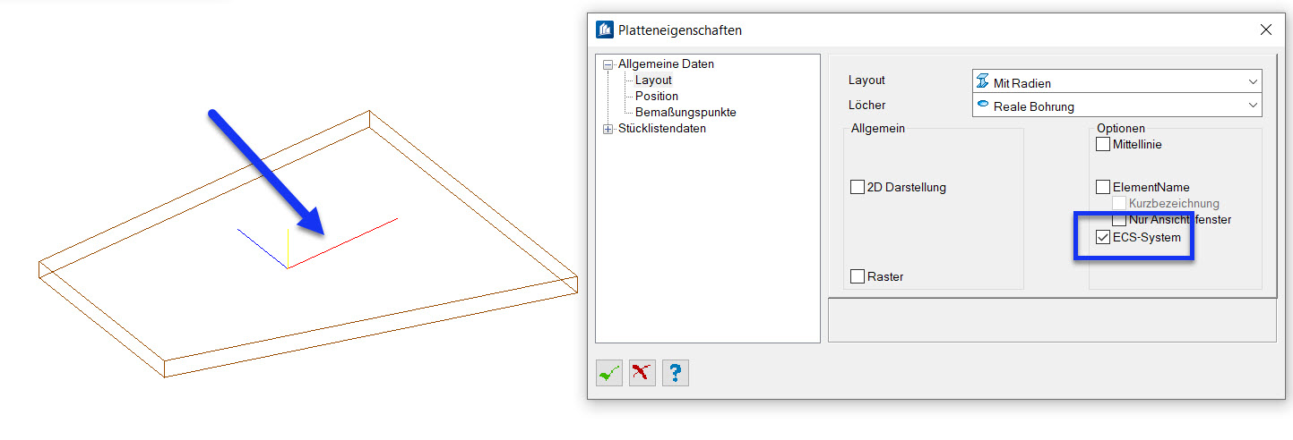

Überprüfen kann man das durch das Einschalten des ECS-Systems über die ProSteel Eigenschaften.

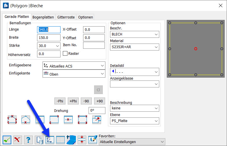

Soll die Ausrichtung geändert werden, dann kann man das über den Dialog für das Erstellen von Blechen machen.

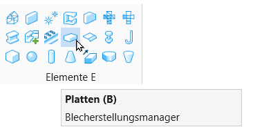

Tastatureingabe "EB". Siehe Workflow Kompakt.
Dann unten den Button mit dem ECS Symbol klicken, das gewünschte Blech anklicken
und dann die Kante für die für die neue Längsausrichtung.

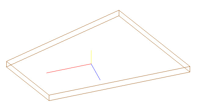

Hier die neue Ausrichtung nach der schmalen Kante.

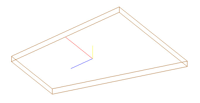

Oder die Ausrichtung per schräger Kante.

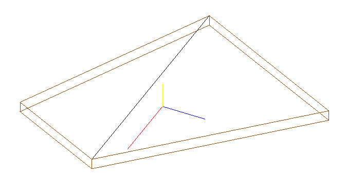

Ausserdem ist es möglich die Ausrichtung an einer freien Linie vorzunehmen.
Als Beispiel hier die Ausrichtung per Diagonale.
