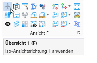

Am Besten zuerst einmal die Übersicht aufrufen.
Tastatureingabe "FF". Siehe Workflow Kompakt.
Dadurch wird das Weltkoordinatensystem auf die Standard XY Achse gelegt und die isometrische Ansicht eingestellt.
Ausserdem werden Sichttiefen ausgeschaltet.

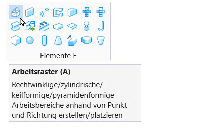

Tastatureingabe "EA".
Dann zwei mal rechts klicken.
Der erste Rechtsklick übernimmt den Nullpunkt der Zeichnung.
Und der zweite Rechtsklick übernimmt die XY Richtungen aus dem aktuellen ACS.

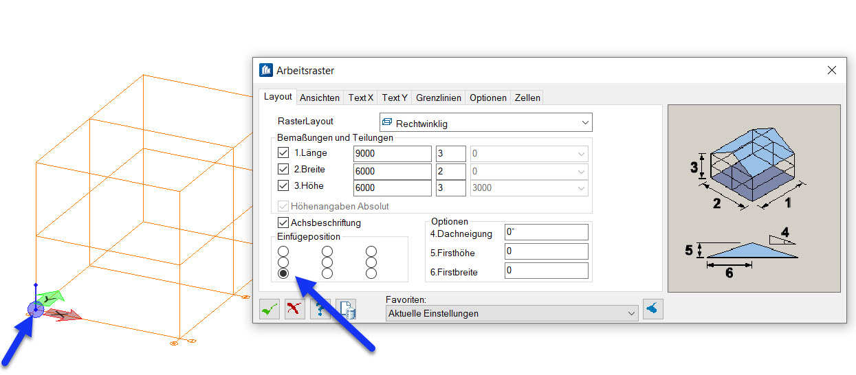

Damit sollte der Arbeitsbereich richtig eingefügt werden und vorn links im Ursprungspunkt liegen.
Ansonsten kann der Einfügepunkt auch im Dialog auf der Registerkarte Layout angepasst werden.
