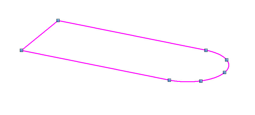

Dafür mus eine Polygonfläche oder ein Bereich erstellt werden.
Eine Polygonfläche kann aus einer zusammenhängenden geschlossenen Smartline erstellt werden.
Ein Bereich kann aus einzelnen Linien und Bogenelementen erstellt werden.
Siehe: Bereich erstellen
Bögen am Besten in Viertelkreisen aufteilen, ansonsten kann es zu Fehldarstellungen kommen.

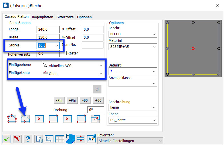

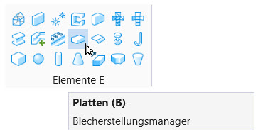

Tastureingabe "EB" für den Blech einfügen Dialog.
Siehe Workflow Kompakt.
Dann die gewünschte Blechdicke einstellen.
Sowie die Einfügeebene und Kante.
Dann über den zweiten Button in der Reihe unten die Erstellung starten.

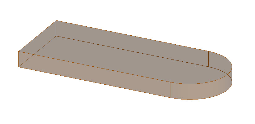

Dann den Umriss anklicken. Das Blech wird dann direkt erstellt.
Der Umriss kann dann gelöscht werden oder falls noch mal gebraucht ausgeblendet werden, zum Beispiel über die Ebene für Konstruktionslinien.
