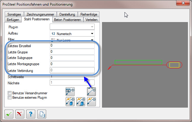

Das Modell besteht aus bereits positionierten Bauteilen und neuen Bauteilen ohne Positionsnummer.
Nur die neuen Bauteile sollen nahtlos positioniert werden, wobei bei Gleichteilerkennung vorhandene
Nummern verwendet werden und die Anzahl aktualisert wird.
Erforderliche Schritte
  1. Den Positionierendialog folgendermaßen einstellen.

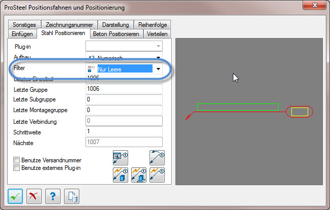

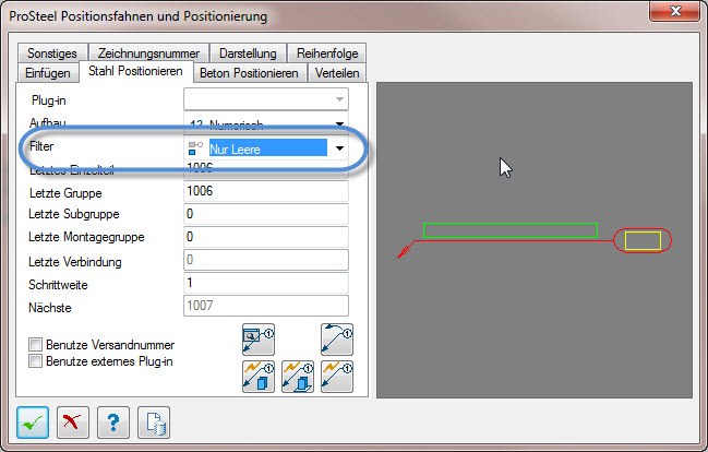

    Den Filter auf nur Leere setzen, so dass vorhandene Positionsnummern erhalten bleiben.
  2. Startwerte auf Null setzen. Dadurch werden auch alle Teile mit Positionsnummer durchlaufen
    und die Gleichteilerkennung kann neuen Bauteilen entsprechend vorhandene Nummern vergeben.

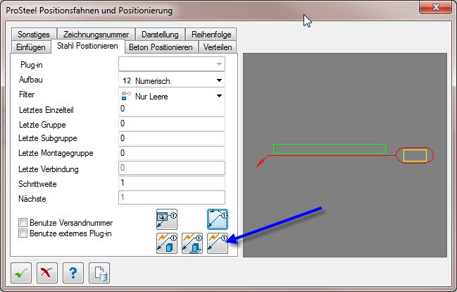

  3. Positionierung über Einzelteile und Baugruppen durchführen.
