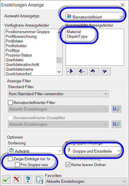

Wie kann man die Anzeigestruktur im DetailCenter verwenden um das Modell
sortiert nach dem zugewiesenen Material angezeigt zu bekommen?
Problemlösung
Anzeigestruktur folgendermassen einstellen:

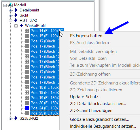

Nun kann bei falschen Materialzuweisungen jeweils ein Block unter dem Objetktyp markiert werden.

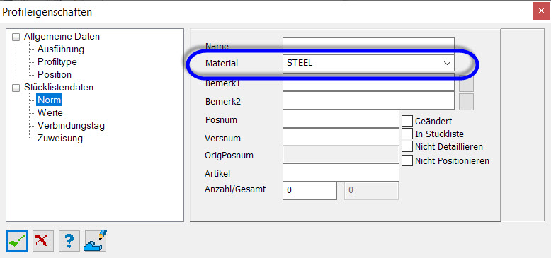

Dann die ProSteel Eigenschaften über die rechte Maustaste aufrufen.
Bei der Mehrfachauswahl können keine Daten angezeigt werden. Die Felder sind entweder leer oder
stehen auf Standard Werte.
Änderungen können aber vorgenommen werden. Also das gewünschte Material einstellen.

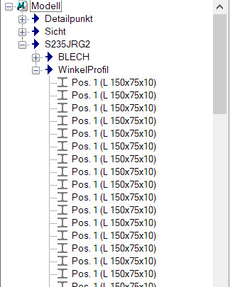

Nach Neueinlesen des Detailcenters haben nun alle Bauteile die selbe Materialzuweisung.
