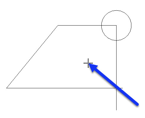

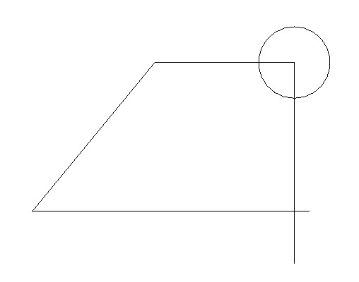

Wie kann man aus einzelnen Linien, Bögen oder Kreisen, die eine Umgrenzung bilden einen Bereich erstellen?
Problemlösung

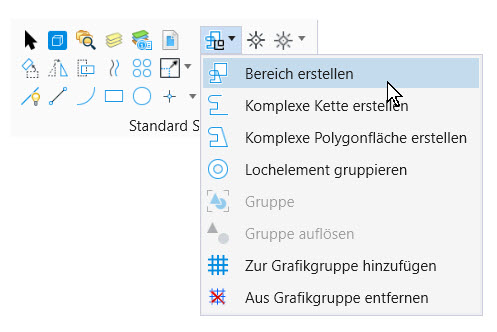

Über Tastatureingabe S die Werkzeuggruppe "Standard S" aufrufen. Siehe Workflow Kompakt.
Hier den Befehl "Bereich erstellen" aufrufen.

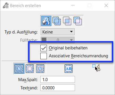

Folgende Einstellungen:

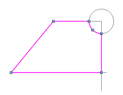

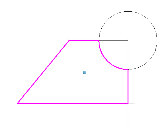

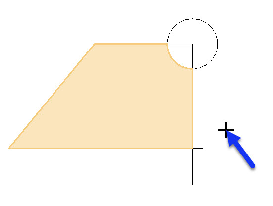

Dann mit der linken Maustaste in den Bereich klicken und zur Bestätigung wieder links ausserhalb des Bereichs.

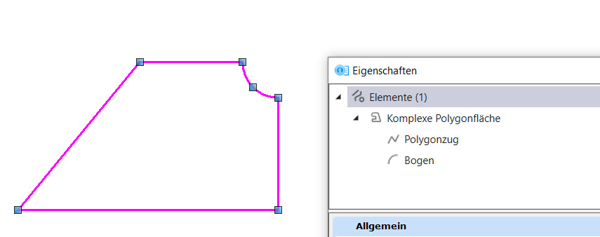

Damit wurden die Einzelelemente in eine geschlossene Polygonfläche umgewandelt.
Alternativ kann man die Originalelemente auch bestehen lassen.

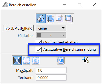

Weiterhin ist es möglich die Originalelemente mit dem neuen Bereich zu verknüpfen.
Bei Änderung des Kreises zum Beispiel, ändert sich dann auch der erstellte Bereich.
