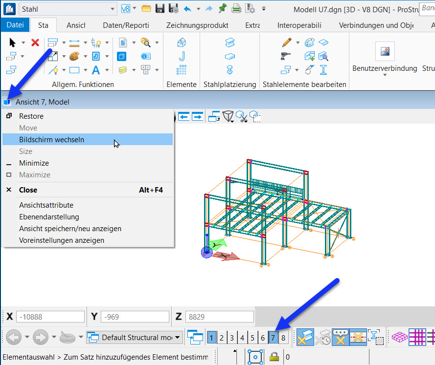

Wie kann man ein Fenster in das zweite Anwendungsfenster verschieben?
Problemlösung
Für das zweite Anwendungsfenster am Besten Ansicht 7 verwenden.
Die Ansicht 8 wird für die Voransicht im Detailcenter verwendet, diese am Besten aussen vor lassen.
Dann im Fenster um auf das Kubussymbol klicken und Bildschirm wechseln wählen.
Nun sollte das Ansichtsfenster 7 im zweiten Anwendungsfenster erscheinen.
