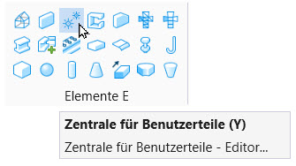

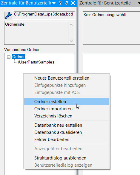

Zentrale für Benutzerteile öffnen.
Tastatureingabe "EY". Siehe Workflow Kompakt.

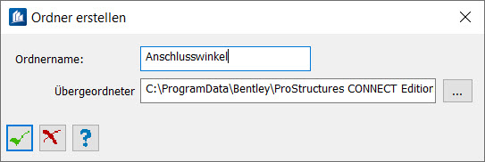

Wenn Bedarf, dann als erstes einen neuen Ordner erstellen.
Einen Ordnernamen geben, den Pfad aber auf dem Standardpfad belassen.
Im Moment funktioniert nur der Standardpfad, auch Unterordner funktionieren leider nicht.

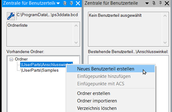

Dann den Ordner anklicken und im linken Fenster über das Kontextmenü den Eintrag - Neues Benutzerteil erstellen - wählen.

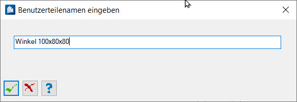

Als erstes einen Namen für die Zeichung vergeben.

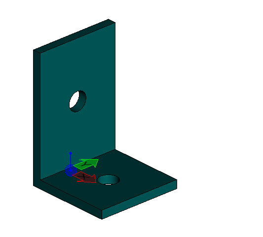

Nun im Modell:
-wenn es mehrere Bauteile sind, dann diese über einen Auswahlrahmen oder durch Anklicken mit gedrückter Steuerungstaste wählen.
 Zur Bestätigung die rechte Maustaste im freien Zeichnungsbereich klicken.
-wenn es ein einzelnes Bauteil ist, dieses direkt auswählen.

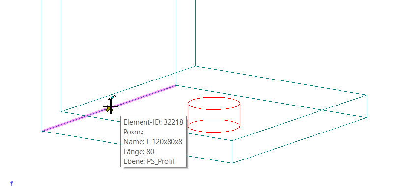

Als Nächstes den Einfügepunkt wählen. Das sollte der spätere Einfügepunkt sein. Wenn dieser nicht getroffen wurde kann später in der Zeichnung
einfach das oder die Bauteile auf den Zeichnungsnullpunkt verschoben werden.
Nun die gewünchte Ansicht, am Besten schattiert, herstellen und Steuerung + F betätigen.
Dadurch werden die aktuellen Ansichtseinstellungen gespeichert und das Vorschaubild im Zentrum für Benutzerteile
entspricht so der Zeichnung. Das geht normalerweise auch automatisch aber für diesen Zweck muss Steuerung + F explizit
ausgeführt werden.
Danach wieder in die vorige Zeichnung wechseln um den Vorgang abzuschließen.

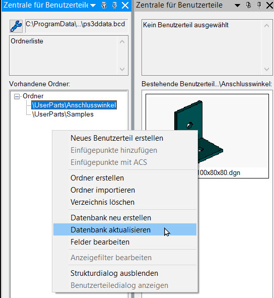

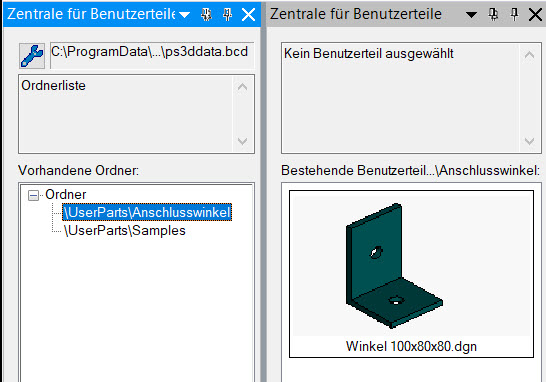

Nun sollte die Zeichnung im Zentrum für Benutzerteile angezeigt werden.
Falls das nicht so ist, ein mal die Datenbank aktualisieren und den entsprechenden Ordner erneut markieren.
