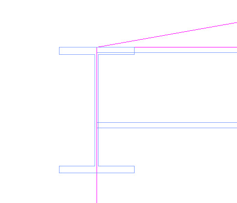

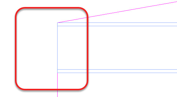

Bei der Ausführung von Objektansicht zentriert werden Profilquerschnitte nicht angezeigt.
Problemlösung
Als erstes sicher stellen, dass in den ProSteel Optionen die beiden Clippings aktiviert sind.
Dann die Objektansich erneut ausführen.

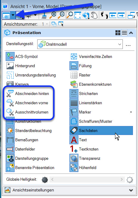

Wenn es immer noch nicht passt, dann unter den Ansichtsattributen folgende drei Optionen ausschalten,
und die Objektansicht erneut aufrufen.
Nun sollten auch Querschnitte wieder angezeigt werden.
