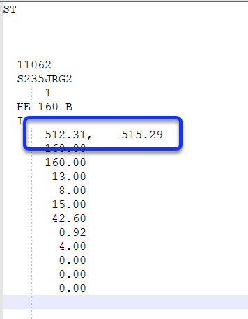

Bei der NC Ausgabe wird eine zweite Länge ausgegeben.
Wofür steht dieser Wert?
Problemlösung

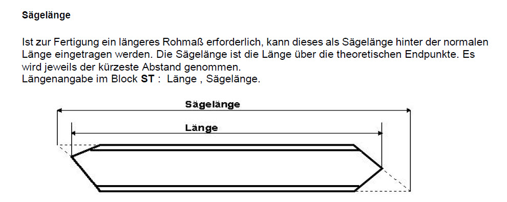

Das ist die Sägelänge. Diese wird bei Schnitten zusätzlich ausgegeben.
Hier die Beschreibung aus der DSTV NC Schnittstellenbeschreibung.
Für das Beispiel der NC Datei oben sieht es dann so aus:
