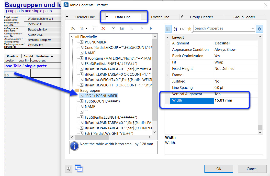

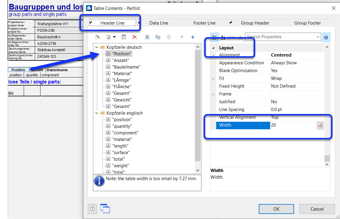

Die zweite Möglichkeit ist das Anpassen der Spalten über die genaue Eingabe der Spaltenbreite.
Dafür die gewünschte Zelle doppelklicken.
Somit landet man auf der richtigen Registerkarte, hier für die Überschriften, und in der richtigen Zelle, hier "Position".
Auf der rechten Seite unter Layout kann dann die Breite (Width) angepasst werden.
Das kann nur für jede Zeile einzeln ausgeführt werden.
Die zweite Überschriftenzeile befindet sich in der Liste links unter dem Ordnerpunkt Kopfzeile englisch: "position".
Für die Datenzeilen muss man dann die Registerkarte wechseln oder den Dialog verlassen und erneut die
