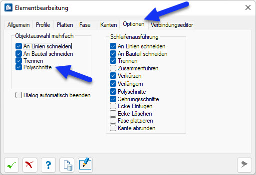

Ja, allerdings bezieht sich die Mehrfachauswahl auf die Anzahl der Polygonzüge und nicht der schneidenden Objekte.
Dafür im Elementbearbeitung Dialog auf der Registerkarte Optionen auf der linken Seite die Objektauswahl mehrfach
für Polyschnitte einschalten.

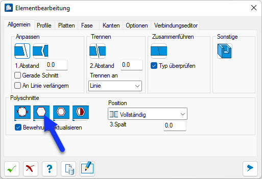

Polyschnitt starten, dann das zu bearbeitende Objekt auswählen, hier ein Blech.

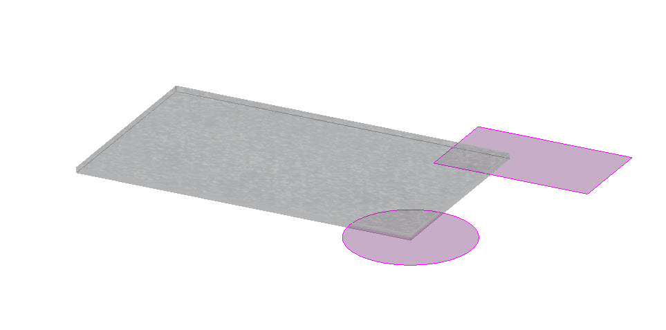

Nun können mehrere Polygonzüge ausgewählt werden.

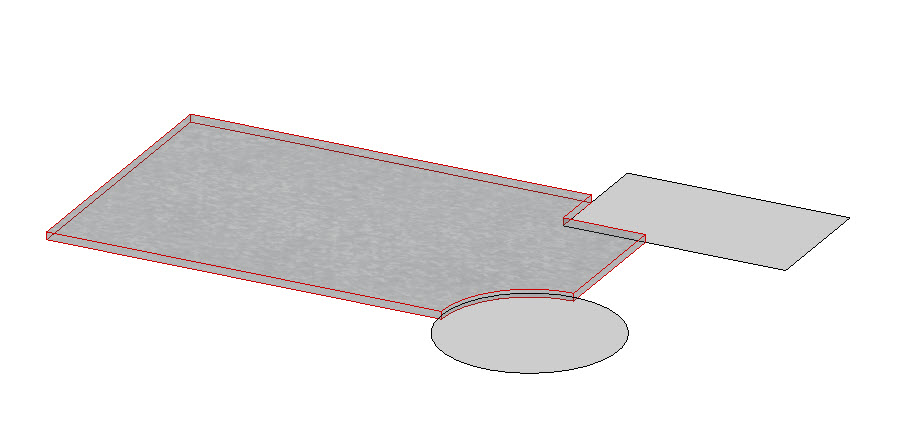

Nach dem Bestätigen sind beide Polygonzüge in einem Arbeitsgang vom Blech abgezogen.
