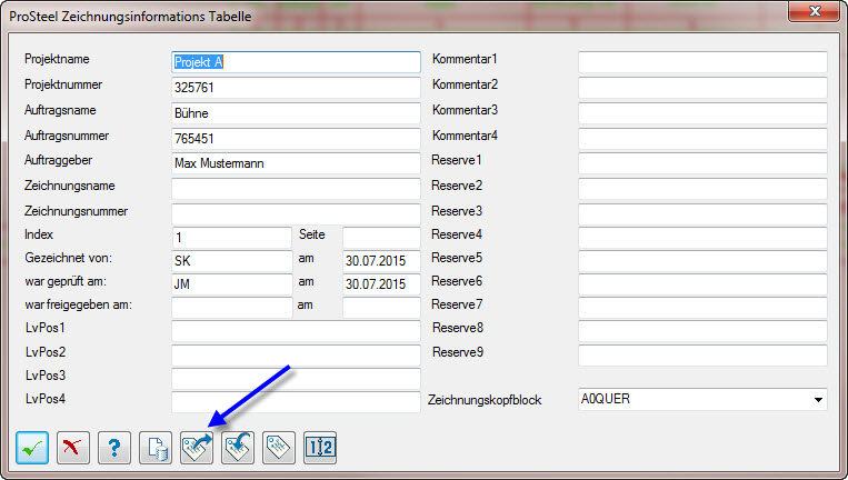

Nach dem manuellen Einfügen eines Zeichnungsrahmen kann das Schriftfeld über die Zeichnungsinformationstabelle ausgefüllt werden.
Erforderliche Schritte
- Zeichungsinformationtabelle aufrufen. Tastatureingabe "DT". Siehe Workflow Kompakt.

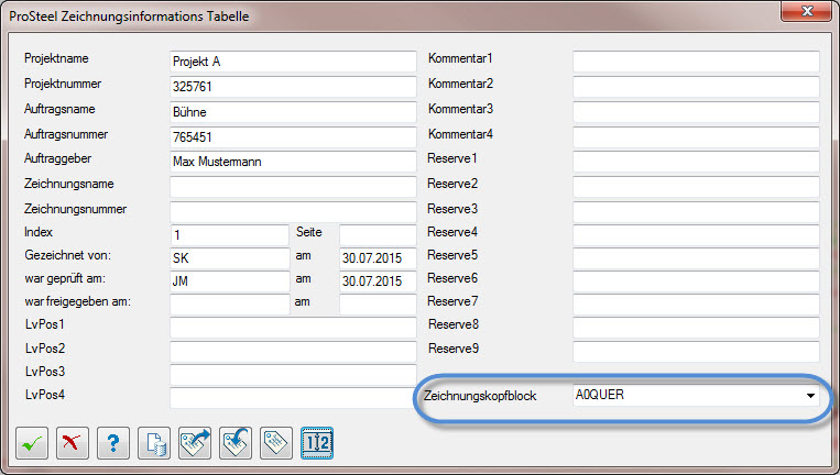

- Daten eingeben und unten rechts die Zelle/den Block des Zeichnungsrahmens einstellen.
![](76f8bcb947f5ca9088c56642846d4384.iix)

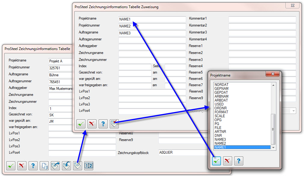

- Dann den Dialog für die Zuordnung der Sachdaten/Attribute aufrufen.
Hier das gewünschte Feld markieren und dann über die Liste der Sachdaten/Attribute füllen.

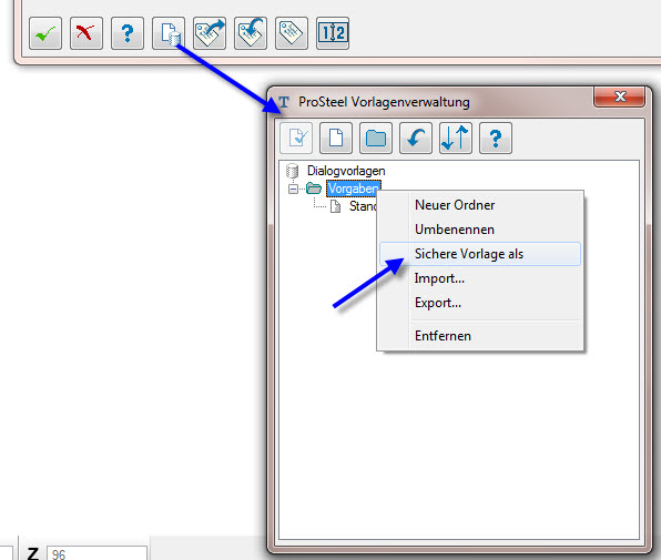

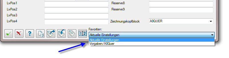

- Zurück im Dialog ist es sinnvoll diese Einstellungen als Vorlage abzuspeichern, so dass sie immer schnell zur Verfügung stehen.
![](a3f874311b754690dc6db99f034bcbb3.iix)

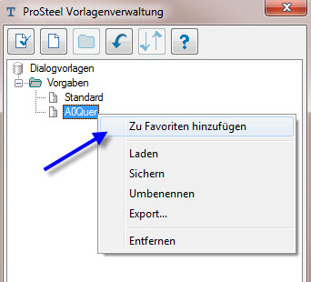

Am besten als Favoriten anlegen, dann ist die Vorlage direkt im Dialog verfügbar.

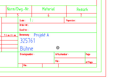

- Nun kann das Schriftfeld ausgefüllt werden.
