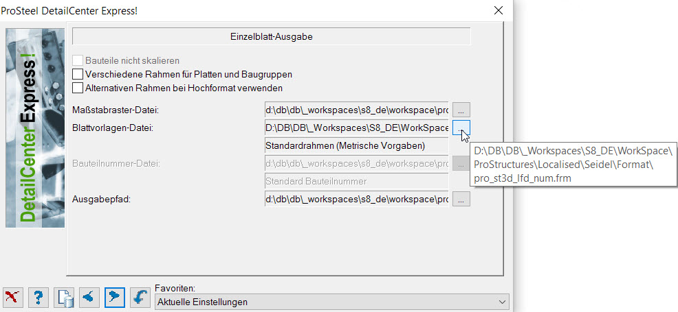

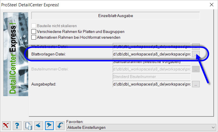

Im DetailCenter Express den Ordner für die Blattvorlagendatei öffnen.

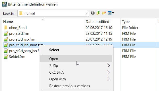

Hier am besten eine Vorlage kopieren und dann zum Bearbeiten in einem Texteditor öffnen.

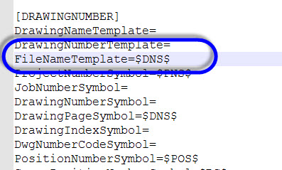

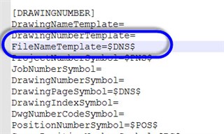

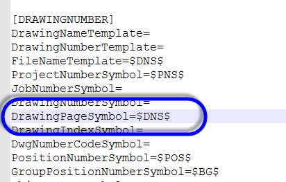

Im Block [DRAWINGNUMBER] eine Variable für DrawingPageSymbol
vergeben, in unserem Beispiel $DNS$
Diese Variable dann bei FileNameTemplate verwenden.
Dann die FRM Datei speichern, schließen und auswählen.
Die Auswahl kann überprüft werden in dem der Mauszeiger über
dem Ordneröffnen Button gehalten wird.

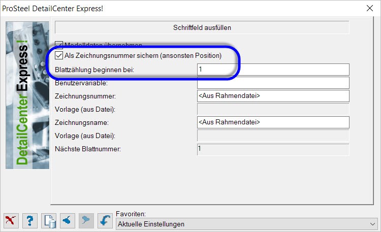

Dann im DetailCenter Express vorwärts gehen bis Schriftfeld ausfüllen.
Hier -Als Zeichnungsnummer sichern- aktivieren, sowie darunter
eine Startnummer für die Zählung vergeben.

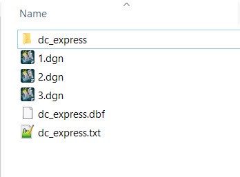

Nun werden Zeichnungen mit voreingestellter laufender Nummerierung erstellt.

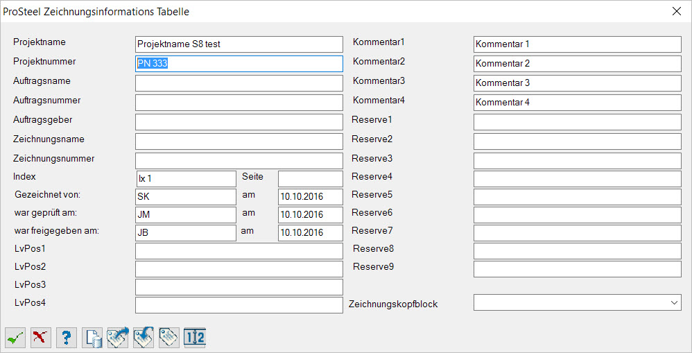

Projektinformationen und Laufende Nummer als Dateiname
Hier noch ein Beispiel mit einer Kombination mit der Projektnummer.

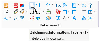

Die Projektdaten sind in der Zeichnungsinformationstabelle einstellbar.
Tastatureingabe "DT". Siehe Workflow Kompakt.

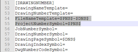

In der FRM Datei eine Variable für ProjectNumberSymbol vergeben (hier Zeile 55)
Und dann die Variable bei FileNameTemplate voranstellen, sowie mit einem
Trennzeichen von der laufenden Nummer abheben.
Nun bestehen die Zeichnungsnammen aus Projektnummer plus der laufenden Nummer.
