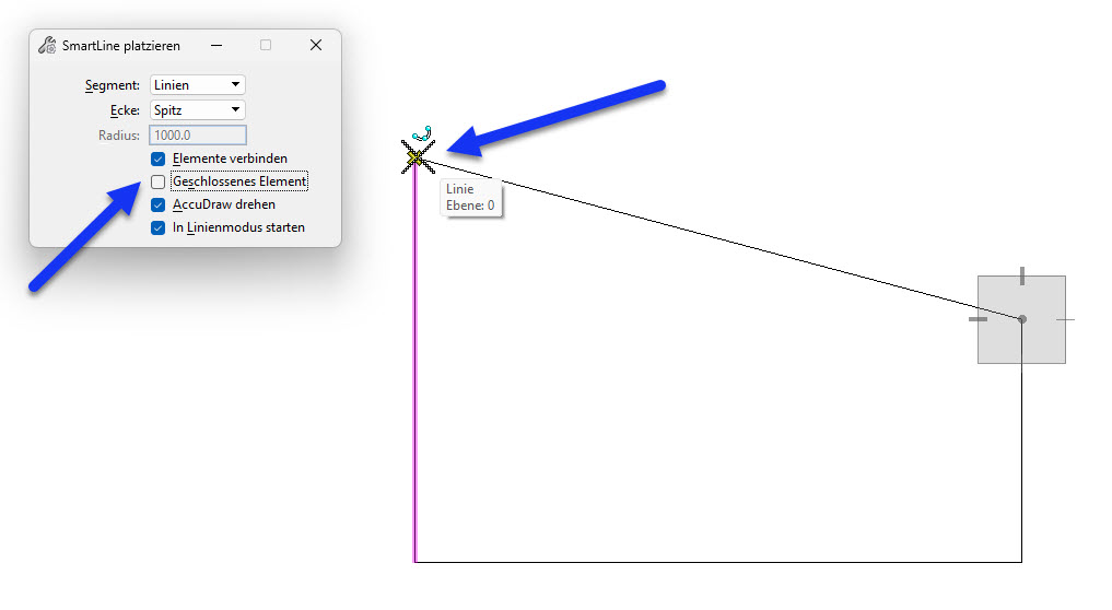

Beim Zeichnen einer Smartline wird diese nicht geschlossen.
Wie kann man das einstellen, dass die Smartline wieder automatisch geschlossen wird?
Problemlösung
Bei der letzten Linie mit .der Maus über den Anfangspunkt der Smartline gehen aber noch nicht klicken.
Nun müsste im Dialog Smartline platzieren die Option Geschlossenes Element erscheinen und auch  mit einem gestrichelten
Rahmen umrandet sein. Der Rahmen bedeutet, dass diese Einstellung den Fokus hat.
Falls der Rahmen nicht da ist, dann mit der Tabulatortaste solange klicken, bis dieser Eingabepunkt umrandet ist.

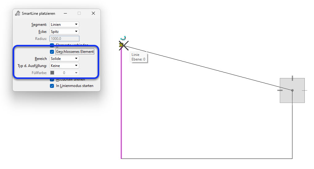

Dann mit der Leerzeichtentaste diese Option aktivieren.
Nun müsste der Haken gesetzt sein und weitere Einstellungsmöglichkeiten erscheinen.

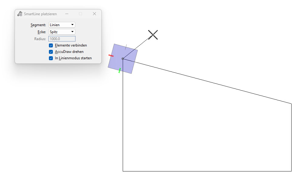

Nun kann die Smartline geschlossen werden.
Diese Einstellung wird auch nach Beenden der Funktion gespeichert und sollte bei der nächsten Smartline genauso funktionieren.
