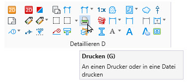

Drucken starten, Tastatureingabe "DG". Siehe Workflow Kompakt.

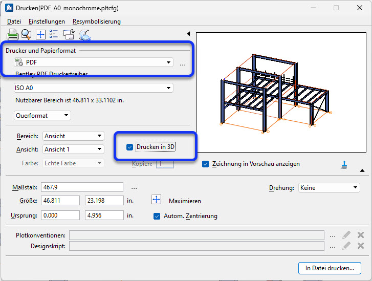

Drucker auf PDF stellen und dann die Option Drucken in 3D aktivieren.
Es wird automatisch in einem realistischen Darstellungsstil gedruckt auch wenn das Modell im Drahtmodell angezeigt wird.
Dann unten rechts auf "In Datei drucken..." gehen.

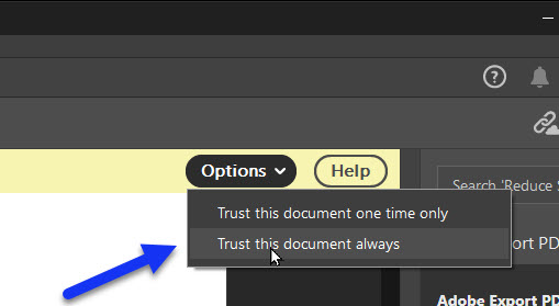

Nach der Erstellung des PDF's wird dieses automatisch in AdobeReader geöffnet.
Wahrscheinlich muss oben Rechts noch eingestellt werden, dass wir dem Dokument vertrauen.

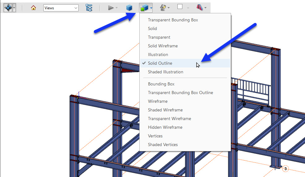

Eine gute Darstellung ist mit Solid Outline gegeben.
Das Modell kann nun per Maus gedreht werden. Die Werkzeugleiste enthält zahlreiche weitere Möglichkeiten die Ansicht zu verändern.
