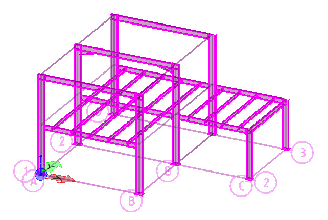

Dann zuerst die ProSteel Elemente in Smartsolids umwandeln.
Deshalb im ersten Schritt das Modell in ein natives Volumenmodell umwandeln.

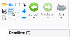

Nun das ganze Modell in die Auswahl nehmen.
Nun Tastatureingabe "TT" um in die Dateiliste zu wechseln. Siehe Workflow Kompakt.
Oder den Pfeil oben links verwenden.

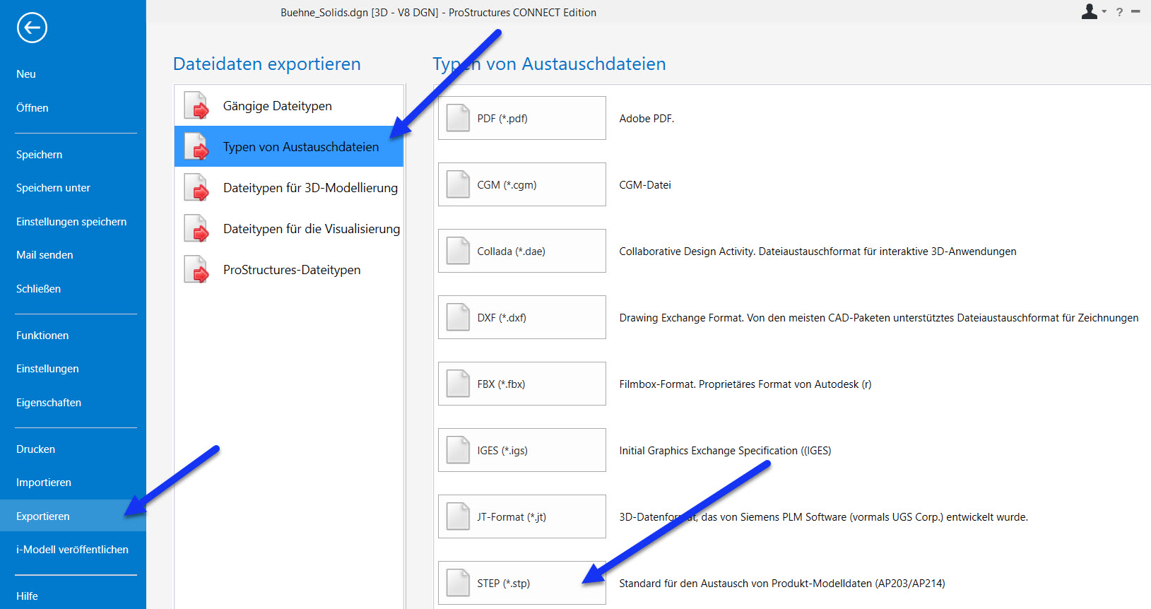

Links in der Liste auf Exportieren gehen, in der Auswahl Dateidaten exportieren auf Typen von Austauschdateien und dann
ganz unten STEP.

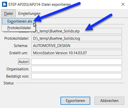

Nun erscheint der Exportdialog. Hier am besten über Menü Datei/Exportieren als den gewünschten Dateipfad und Namen einstellen.
Ansonsten wird der Name des Modells und folgender Standardpfad verwendet:
C:\ProgramData\Bentley\ProStructures CONNECT Edition\Configuration\WorkSpaces\Deutsch\WorkSets\ExampleDE\Out

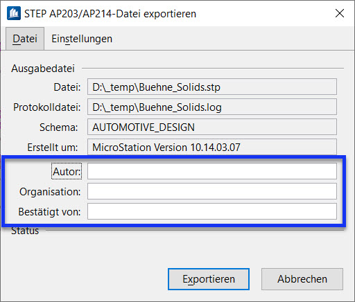

Optional kann noch Autor usw. ergänzt werden.

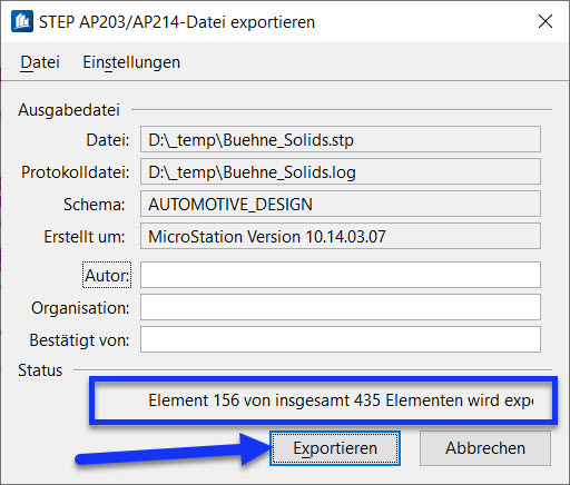

Dann Exportieren starten. Nach Fertigstellung des Exports schließt der Dialog automatisch.
