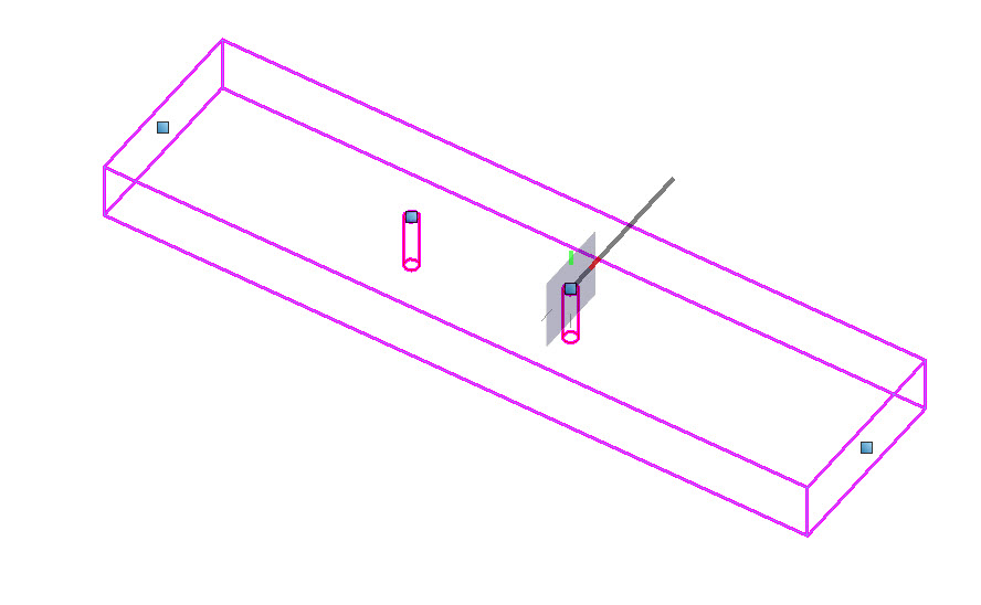

Das Verschieben von Bohrungen in Profilquerrichtung funktioniert mit gedrückter Alttaste.
Profil markieren.
Maus über den Bohrungseinfügepunkt setzen.
Alt - Taste drücken und gedrückt halten.
Mausrechtsklick auf Bohrungseinfügepunkt.
Nun kann die Bohrung oder das Bohrfeld verschoben werden.

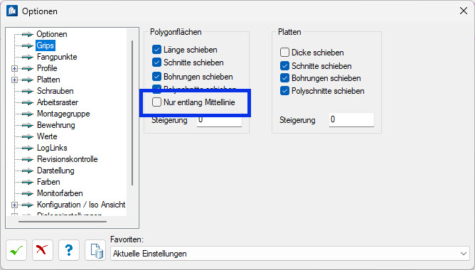

Wenn das nicht funktioniert benützen Sie die Griffeinstellungen in den Optionen:
Tastatureingabe "QA". Siehe Workflow Kompakt.
Dann auf der Seite "Grips" die Einstellung "Nur entlang Mittellinie" ausschalten.

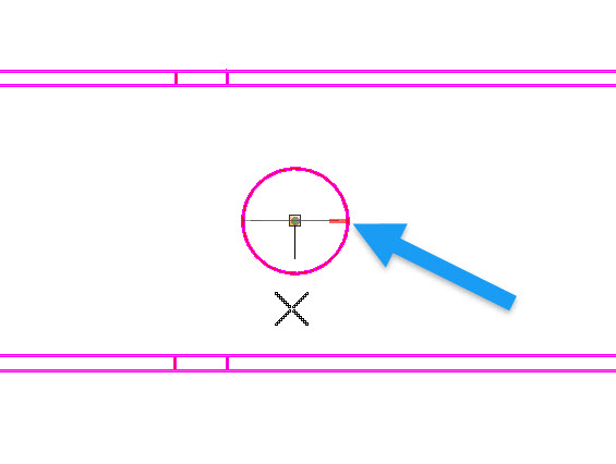

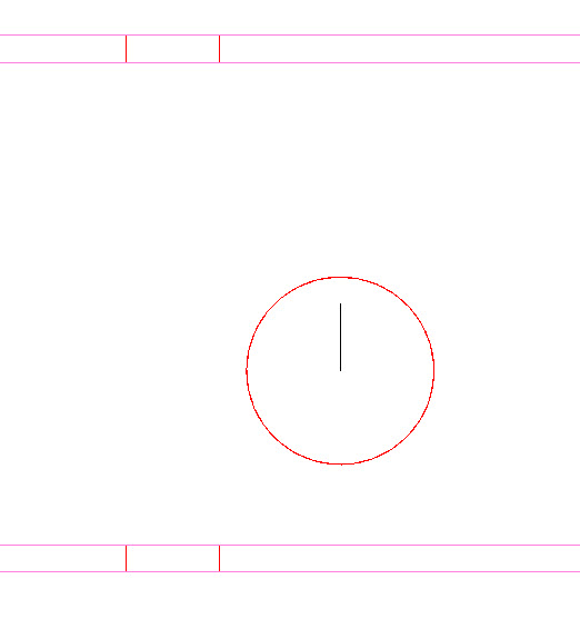

Ein weiteres Problem kann auftreten, dass damit zusammenhängt auf welcher Seite des Profils die Bohrung ist.
Die Bohrung ist am Mittelpunkt geklickt und bereit zum Verschieben, aber ein Verschieben in Querrichtung ist nach wie
vor nicht möglich.
Es ist zu erkennen, dass das aktuelle ACS senkrecht zur Bohrung liegt.

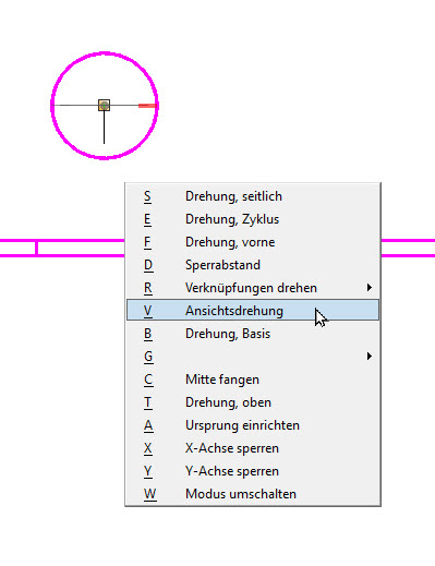

Befehlsaufruf AV für die Drehung des aktuellen ACS auf die aktuelle Fläche.

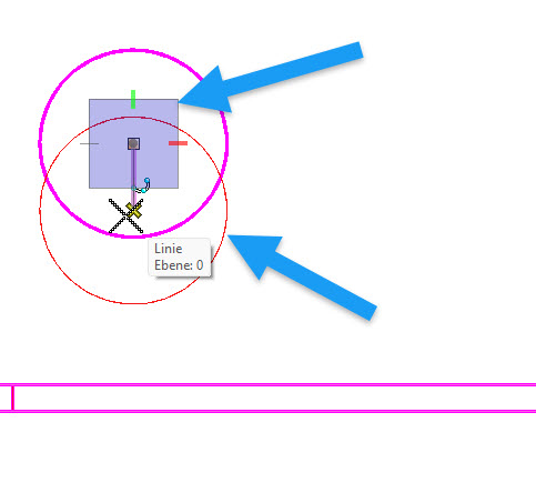

Nun sollte das ACS sichtbar sein und beim Verschieben in Querrichtung sollte die Voransicht der Bohrung mit der
Maus mitgehen.
Über das Umschalten des ACS auf die aktuelle Fläche kann so nun die Bohrung verschoben werden.
