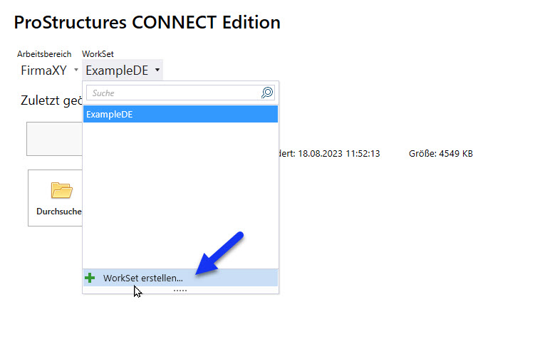

Nach dem Start von ProSteel im gewünschten Workspace das Flyout für Worksets öffnen.
Unten Workset erstellen wählen.

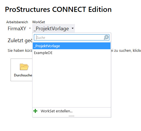

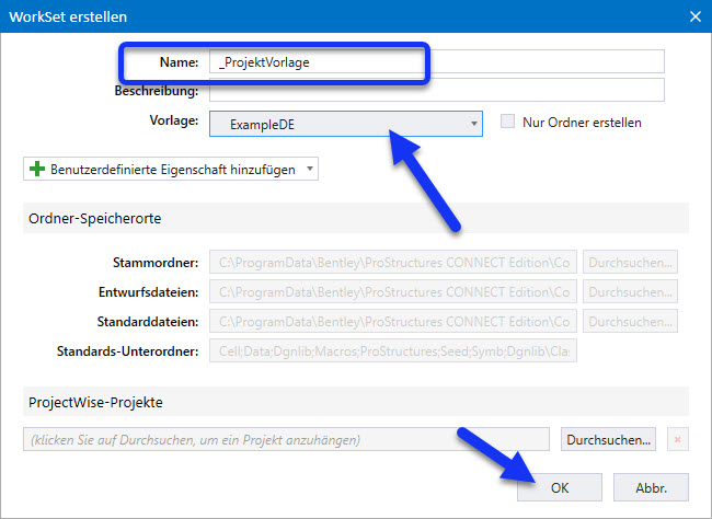

Dann einen Namen für die Vorlage vergeben. Mit einem Unterstrich starten, wenn die Projektvorlage immer oben angezeigt werden soll.
Und ExampleDE oder, falls vorhanden, ein anderes Workset als Vorlage einstellen.
Dann mit OK den Dialog beenden.

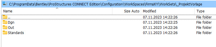

Nun wurde das Workset erstellt und folgende Ordner sollten direkt vorhanden sein.
Dgn - für die Modelle
Out - für alle Export Dateien
Standards - für alle Standards die projektbasiert sein sollen, zuim Beispiele alle Stile.

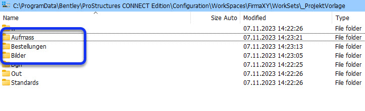

Zusätzlich können weitere Ordner und Unterordner erstellt werden, die dann in jedem neuen Projekt zur Verfügung stehen.
